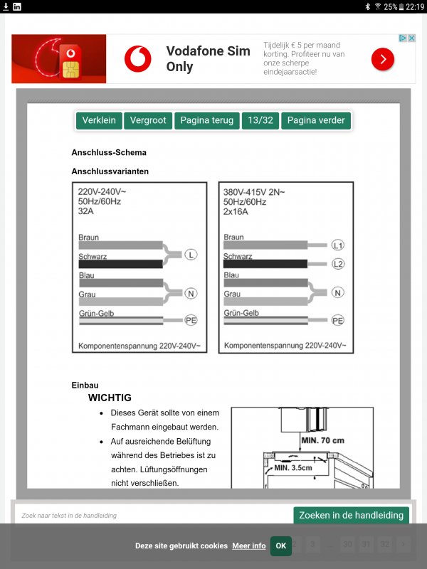

Ik heb eens rondgekeken voor een andere kookplaat, maar ik zie vaker aansluiting 230v of 2N 400V. Kan ik deze kookplaten niet aansluiten op 3N? Zie b.v.
Ik hoor graag van jullie?

Op een 3-fase aansluiting kunnen ALLE kookplaten tot 11,2 kw. Soms blijft 1 fase ongebruikt.
Ahamay
Ok, bedankt voor de info.
In bovenstaand voorbeeld wordt gewoon 1 fase niet aangesloten? (L3) ?
Maar blauw en grijs bij elkaar, dat snap ik niet. Ik heb toch niet die 2de retour?
Ik zal een elektricien vragen het apparaat aan te sluiten. Maar ik zou toch graag willen begrijpen hoe dit in dit geval zou moeten.

Onderaan het schema staat dat de componentenspanning (element) 220 volt is. (Tussen fases onderling 380, tussen fase en nul 220). Dat houdt dus in dat je in het linkerschema 1 fase L op 2 elementen kunt aansluiten. En de nul N op blauw en grijs. Je hebt dan voor die fase 32 ampère. Die 2 elementen staan hier immers parallel geschakeld tussen 1 fase en de nul. (Bruin en zwart hier de "aanvoer" vanaf L, en blauw en grijs de "retour" naar N). Dus 32 ampère bij 220 volt voor 1 fase.
Bij het rechtersschema zijn de bruine en zwarte draad ieder apart, krijgen ieder zijn eigen fase L1 en L2. De "aanvoer" vanaf L1 en L2. Blauw en grijs moet voor de "retour" ook beide aan nul liggen. Dus ieder element heeft hier zijn eigen 220 van een fase en gemeenschappelijke nul. 2 keer 16 ampère staat er ook bij, ze staan nu apart geschakeld met ieder een eigen fase. De derde fase blijft hier dus inderdaad ongebruikt.
Je hebt ook kookplaten waarvan de elementen 380 volt geschikt zijn. Zo'n element wordt dan tussen 2 fases onderling aangesloten, want daar staat 380 tussen. Voordeel hiervan is dat je met hetzelfde vermogen met lagere stroomsterkte kunt werken. (Vermogen = spanning x stroom). Dan kan een element mechanisch minder zwaar uitgevoerd worden, lees: minder dikke stugge bedrading). En nog een voordeel is dat je zo'n 380 element ook op een lagere spanning kunt laten werken door hem via het bedieningspaneel tussen een fase en de nul te schakelen, daar staat 220 tussen en wordt hij minder heet.
Dus zoals al geschreven: op een 3 fase aansluiting kunnen alle kookplaten aangesloten worden. Hij moet alleen correct volgens fabrikant aanwijzing aangesloten worden, 380 op 220 knalt kapot.
