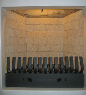

Deze vuurvaste stenen zijn te dun ik meen dat die anderen 6 dik zijn dan kun je ze in klamsteen opbouwen zo als op de foto met daar omheen de betonklinkers met een spouw, de stenen die je nu hebt zijn voor het bekleden van wanden of vloeren van kachels soms worden die stenen gebuikt in combinatie met een achterwand van vuurvaste beton

Je hebt als voordeel dat je op een rooster stookt dan krijg je een minder hoge temperatuur in je haard .,een haard die aan twee zijden open is zal buiten vooral met een korte afvoer ,misschien gaan zorgen voor terugslag . als je gaat metselen met vuurvaste cement ,houdt dan de voeg zo klein mogelijk en maak de stenen eerst nat. als de stenen plat liggen = een 1 cm spouw genoeg ,in klamsteen tussen de 5 en 8 cm opgevuld met vermuculite aangemaakt met cement[niet aanstampen] dit om spanning in het mat op te vangen en te isoleren .

Klamsteen = steen op de korte (smalle) kant gelegd? Dus steen van bijv 200*100*60mm ligt met de 60mm kant op de onderkant? (dit heb ik mbv google proberen te achterhalen)

Klamp is als de steen op de lange smalle zijde staat.
