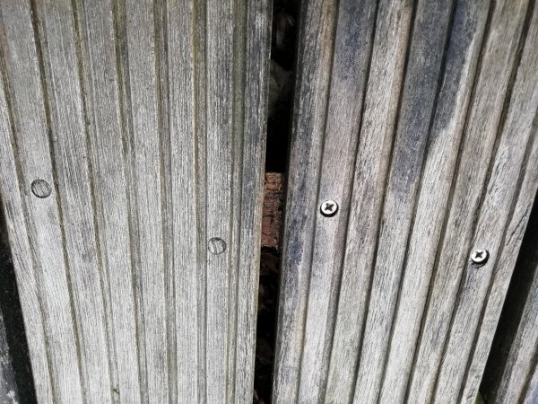

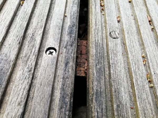

Ik heb de tegels zodanig gelegd dat de houten balken die hier op komen te rusten onder afschot lopen, dus schuin, zodat het regenwater van de vlonder afloopt.
De balkjes die evenwijdig lopen lopen af naar de plek waar ik het regenwater wil hebben.
Dus de onderliggende tegels liggen op rij waterpas en in de richting van de balkjes schuin naar beneden.
Heb zelf een afschot gelegd van ca. 1,5 - 2 cm per meter.
Voor de balkjes heb ik hardhout Angelim Vermelho gebruikt. Afm 5 x 9 cm zobe kan ook.
De gaten voor de schroeven moet je wel in deze balkjes voorboren.
Op de foto zie dat ik de schroeven in het hoogste gedeelte van de vlonderplank heb geboord. Er komt dan geen water in te staan. Zet de vlonderplank op iedere balk met 2 schroeven vast. Eerst met een groter boortje boren zodat de kop van de schroef verzinkt. Dan met een boortje van 0,8 x de schroefdiameter voorboren tot in de balkjes. Schroef vastdraaien. Met een holle boor kun van uit reststukken mooie proppen boren. Deze sla je met een hamer boven op de kop van de schroef en steek je met een beitel gelijk af. Lijmen hoeft niet. De foto's zijn van een wat ouder vlonder.
Hoop dat ik het goed heb uitgelegd. Mocht je nog vragen hebben dan zie ik ze wel verschijnen.

Afschot van 1 cm per meter is voldoende. Leg je de vlonder schuiner dan is dit optisch ook niet mooi. Op een breedte van 4 meter is er bij 2 cm afschot per meter namelijk 8 cm hoogteverschil. Dan glijdt je glas van tafel.
Voor de schroeven zou ik RVS vlonderschroeven gebruiken. Deze hebben 2 verschillende soorten schroefdraad, waardoor de vlonderplanken strak op de onderbalk wordt getrokken. Bovendien hoef je de kop niet apart te verzinken, dit doet de schroef zelf met speciale boorribbels onder de smalle kop. Door de smalle verzonken kop hoef je ook geen houten proppen op de schroeven te slaan om ze onzichtbaar te maken. Ze vallen in hardhout amper op.
Voorboren moet je wel doen in hardhout. Er zijn speciale hardhoutboren voor te koop en die gaan er door als een warm mes in zachte boter. Bestel er een aantal want ze willen wel eens breken en dan is het jammer als je eerst weer een paar dagen moet wachten tot de bestelling weer binnen is. Ze zijn niet goedkoop de boortjes, maar absoluut onmisbaar. Al het andere is getob.
Wgb
Ik geef de voorkeur aan schroeven waarvan de onderzijde van de kop vlak is. Omdat ik geloof, hout werkt er komen krachten op de koppen van de schroeven en verzonken koppen geven een splijtende werking van het hout.
BertPleizier
De onderkant van de kop van vlonderschroeven is vlak.
