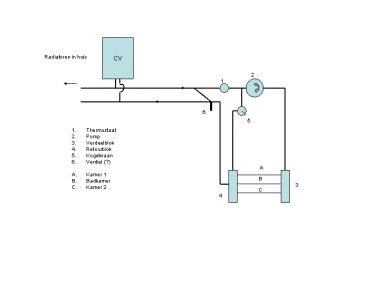

In mijn huis heb ik naast radiatoren ook vloerverwarming in een paar ruimtes. Op zich werkt alles prima, maar ik heb een vraag over hoe het systeem in elkaar zit, en in welke stand ik een kogelkraan die in het systeem aanwezig is moet zetten.
Bijgaande schematisch hoe het systeem in elkaar zit:
Dan mijn vragen:
1. Kan iemand mij vertellen waarom er een verbinding tussen de aan- en afvoerleiding zit met (denk ik) een ventiel (op de afbeelding bij 6) ?
2. Waarom zit er tussen het retourblok en de aanvoerleiding een verbinding met kogelkraan (afbeelding: bij 5.) ?
3. Moet de kogelkraan bij 5. open of dicht staan ?
Alvast bedankt voor de uitleg !
Groeten
Onno
1 is een Bypass, deze gaat open als er te weinig water circuleert over de radiatoren zodat de ketel niet aan de kook raakt.
Deze situatie kan zich voordoen al sbv alle radiatoren voorzien zijn van thermostaat kranen, of alle radiatoren dicht gezet worden.
2 dit is een hydraulisch neutraal systeem, anders gaat de pomp van de vloerverwarming water uit het- cv circuit laten circuleren.
De reden van de kogelkraan is waarschijnlijk om de weerstand van de recirculatie te vergroten om zo balans te krijgen tussen warm cv water en het afgekoelde retourwater uit de vloer, hoewel een kogelkraan geen inregelelement is, daar zou eigenlijk een andere kraan horen dan.
3 de kraan moet open staan bij gesloten kraan gaat de vloerpomp de stroming in het cv circuit beinvloeden.
