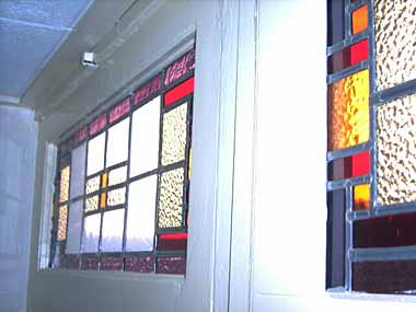

Beste klussers, een vraag over het plaatsen van voorzetramen. In de serre heb ik glas-in-lood panelen in een sponning aan de binnenzijde van het kozijn. Aan de buitenzijde is de resterende stijlbreedte circa 7 cm, onderdorpel loopt iets schuin naar beneden, zie foto.
Hoe maak ik op een nette en deugdelijke manier voorzetramen (5 stuks)
Zat zelf te denken aan schaaflatten tegen de stijlen en dorpels aan te spijkeren, ruiten plaatsen en simpel met kwartrond afwerken/bevestigen.
Nadeel: niet mooi van die latjes in 't kozijn geplaatst.
Iemand aanbevelingen/ideeën? Op het kozijn aan de buitenzijde plaatsen is geen optie; kozijn is "ongelijk" aan buitenzijde.
Alvast dank voor het meedenken.

Mooie jeugdervaring Kees, glas in lood is voor mij pas voor oudere leeftijd weggelegd. Heb net even gemeten; aan de binnenzijde houd ik dan een "spouw" tussen de ruiten (glas-in-lood & ruit) van 15 mm over. Is dat qua isolatie "een redelijke afstand".
En dan: hoe netjes en degelijk aan het (oude) kozijn te bevestigen?

Misschien nog even een foto van de binnenkant van één van die ramen?
Je bent nu toch bezig met foto's sturen... :mrgreen:
Sponninglat. Is dat ongeveer hetzelfde als een schaaflat maar dan anders?
Aan binnen- of buitenzijde? Voor binnenzijde: zie foto
