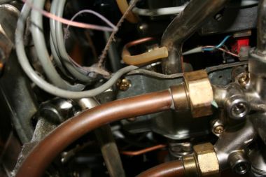

Onder de ketel zitten twee kleine slangen (+/- 7mm doorsnede)
een zit op een nippeltje geschoven de andere hangt los.
Als ik de losse slang dichtdruk gaat de vlam op vol vermogen branden.
Hoort dit slangetje los te hangen of is ie misschien ergens afgeschoten in het verleden ?
Mvg
PetervdDungen
Hier een foto
Utreg
Dat hoort rechts achter onder de armaturenkast vast te zitten op de menbraampomp.
Nu blijft de brander laag branden..
