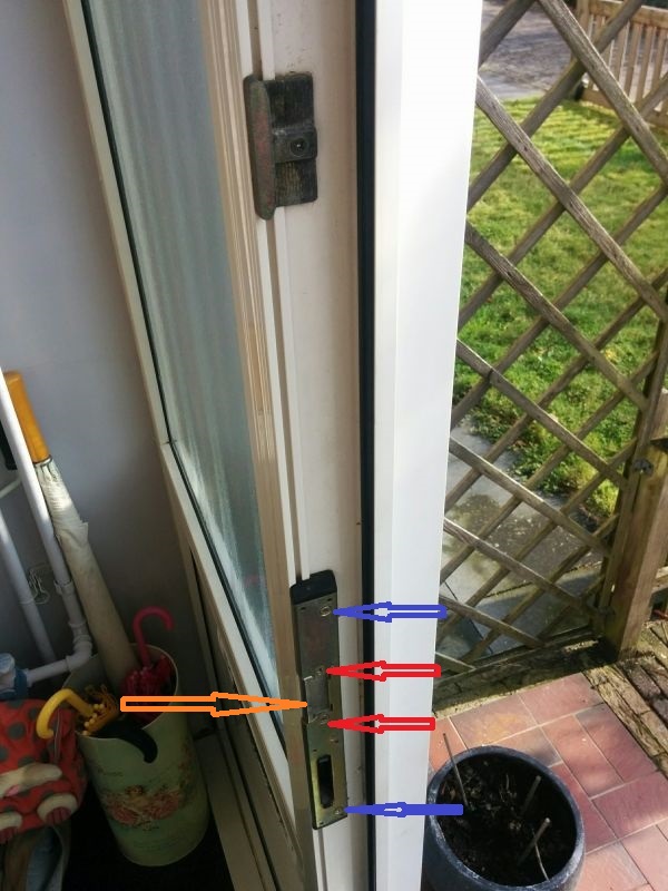

Er zit erg veel speling op onze voordeur. Hoewel er een driepuntssluiting (?) aanwezig (vraagteken omdat ik er totaal geen verstand van heb en niet zeker weet of dit de juiste benaming is), sluit deze gewoon niet goed en is er erg veel speling aan zowel de boven- als onderkant aanwezig.
Zowel van buiten als van binnen kan je aan de deur trekken / duwen en kan je *letterlijk* naar binnen/buiten kijken door de kier.
Door deze speling is er logischerwijs ook veel tocht waardoor ik me helemaal suf stook.
Ik ben erg benieuwd naar wat de mogelijkheden die er zijn om dit probleem op te lossen. Bijgevoegd zijn wat foto's die de situatie hopelijk iets verduidelijken.
Ik dacht dat je dit kon vertellen met de sluitplaat, waar het slot in valt.
De 2 schroefjes bij de rode pijlen even wat losdraaien, en dan het sluitplaatje bij oranje pijl iets naar binnen zetten, dus naar het kozijn toe.
Dan de schroefjes weer goed vast draaien.
En anders hetzelfde bij de 2 schroeven bij de blauwe pijlen proberen.

Wat jij hebt is een Fuhr Multisafe type 1. Deze heeft rolnokken. Deze rolnokken (deurzijde) kun je iets verstellen. De sluitstukken op het kozijn zijn dus niet verstelbaar.
NB: controleer eens of de nokken ook nog daadwerkelijk bewegen als je de klink omhoog trekt. Sowieso is het raadzaam de deur altijd ook op de rolnokken te vergrendelen.

In de onderste en bovenste rolnok zit een inbus boutje .
Op de foto is ook te zien dat het gat ook niet in het midden zit.
spuit even de nok in met kruipolie
Daarna draai je de inbus los en zo verstel je de excentrische nok.
Zorg ervoor dat de dikste kant naar het rubber steekt
deze zorgt ervoor dat de ruimte tussen de sluitnok en de tong van de deur kleiner word en daardoor het rubber meer ingedrukt word.
