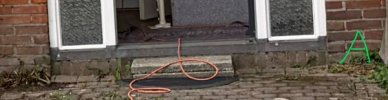

We hebben in de week voor de bouwvak de oude houten kozijnen op de benedenverdieping laten vervangen door kunststof kozijnen. Alles ziet er nu superstrak en netjes uit, behalve de voordeurpartij…
Wat ons stoort hieraan is dat we achteraf pas ontdekten dat de verticale stenenrij die we voorheen onder de voordeur hadden, nu ineens volledig bekleed is met een dik soort zwarte folie. Dat dit gedaan is om een goede waterkering te creëren, begrijpen we, dus op zich is dat oké.
Het was alleen een onaangename verrassing voor ons, omdat dit van te voren niet is gemeld, zodat er ook geen overleg heeft kunnen plaatsvinden over op wélke manier deze afwerking gedaan zou kunnen worden en er dus geen keuzeopties waren. En we vinden dat het op een heel erg lelijke manier gedaan is.
Dus nu hebben we prachtige nieuwe kozijnen en alles is keurig strak afgewerkt, alleen de afwerking onder de deurdorpel aan de buitenkant, die deel uitmaakt van het aanzicht van ons huis, is echt knoertlelijk.
De kozijnleverancier schreef hier, nadat ik het na hun vakantie bij hem had aangekaart, zelf over:
Wanneer de ondergrond niet netjes en vlak genoeg is en wij een goede waterkering moeten realiseren, brengen wij een loodvervanger aan. Dit is een werkwijze die wij standaard toepassen en die bouwkundig en professioneel verantwoord is.
Dat het zo bouwkundig en professioneel verantwoord is, geloof ik direct. Alléén… het ziet er gewoonweg niet uit, we vinden het slordig en rommelig ogen en we zouden dit graag nog bijpassend netjes en strak afgewerkt zien.
Concrete vraag hierover:
Hoe kunnen we de afwerking van deze lelijke zwarte rand onder de dorpel volgens jullie het beste aanpakken ten einde een mooi afgewerkte strakke afwerking te realiseren?
—> zie de bijgevoegde foto’s voor de voor- en na-situatie. En de twee gestapelde terrastegels ajb even wegdenken daarbij (dat is een tijdelijk hulpmiddel voor iemand die slecht ter been is).
Heel graag hoor en leer ik van jullie, alvast bedankt!

De montage van die onderrand over de stenenrij vinden we op zich prima, schreef ik al. We willen alleen graag een nettere afwerking en zouden daarover graag wat tips ontvangen.
Ik kan me niet visueel voor de geest halen wat je bedoelt daarmee.
Heb je, als je even het hoogteverschil loslaat, een idee over hoe die onderste rand / de rand ónder de deurdorpel netjes af te werken? Want dat heeft nu eerst prioriteit hier.

Ik las ook ergens (in Google AI) over de mogelijkheid om het af te dekken met een kantplank, lekdorpel of waterslagprofiel.
Ik zie alleen door de bomen het bos niet meer, dus vroeg me af of er hier iemand ervaring mee heeft.

die afwerking met loodvervanger zeil mooier afwerken en dan een mooiere opstap ervoor leggen. Zodat alles er mooi strak uitziet.
Een strip erop van hetzelfde materiaal als de drempel en een opstap ervoor?

Het is echt lelijk, vinden wij. Zie ook de nieuwe foto bij deze reactie.
De stenenrij was namelijk niet netjes meer gevoegd aan de bovenkant, en daar overheen is de loodslab strak gelijmd. Daardoor zie je overal deuken die ook nog eens extra opvallen in de zon, zoals je op de foto kunt zien.
De stenenrij zou over twee weken meegenomen worden als we ons huis opnieuw laten voegen, maar kan nu niet meer, tenzij de loodslab eraf gaat, maar daar durven we niet aan te komen. Dus vanuit het oogpunt van een goede en betrouwbare waterkering vinden we dit prima zo.
We willen het graag nu en de komende twee jaren al netjes afgewerkt hebben. Vandaar.
En het feit dat wij dit zelf erg lelijk vinden zo, is reden genoeg om het aan te willen pakken toch? Dat lijkt me teminste. Het is oprecht een heel mooi en fijn rijtjeshuis en de volgende bewoner moet dan de rest maar aanpakken.
@Jackd een strip erop van hetzelfde materiaal als de dorpel lijkt me een goed idee. Ik ga navragen van welk materiaal de dorpel is. Dankjewel voor je suggestie!
