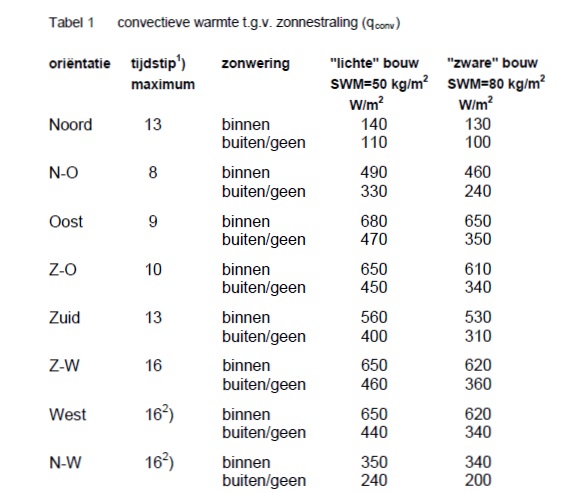

Nooit te oud om te leren. Ik dacht echt dat het zo zit.
In de zomer wordt je huis via de ramen door de zon verwarmd. De temperatuur in de kruipruimte is lager dan de temperatuur van de ruimte boven de vloer.
Lucht of warmte stromen lopen van warm naar koud, dus de warmte boven de vloer gaat richting de kruipruimte.
Er is een laag isolatie aangebracht. Het transport van warmte wordt door die isolatie vertraagd en boven de vloer zal het dan langer warm blijven, toch.
Bernhard
De voordelen van duurzaam zijn nadelen. Het enige voordeel is de hogere temperatuur van de vloer.
"Uw huis blijft langer op temperatuur."
Het afkoelen van de woning duurt dan langer en de gemiddelde ruimtetemp is dan hoger dus meer warmteverlies.
Door het aanbrengen van isolatie in een woning zal in de zomer de binnentemperatuur hoger zijn dan bij een niet geïsoleerd huis. De zonbelasting, aantal wats/m2/h, is veel hoger dan de warmte die door de isolatie wordt gereduceerd. Het aandeel welke door de isolatie wordt tegengehouden is niet meer dan 5%. Dat komt door het kleine temperatuurverschil tussen de buitenlucht +28grd en de binnentemp. van 24grd.
