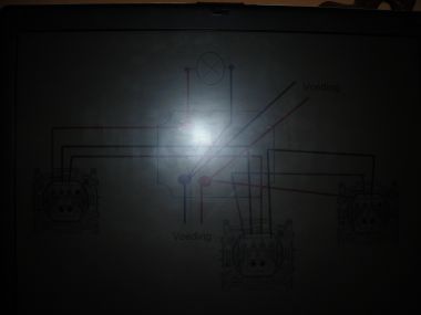

Voeding kruisschakeling
Rebo
  • #21
DIt is de kruisschakeling vanop 3 plaatsen...
Fiesiekus
  • #22
:idea:
Rebo
  • #23
De afbeelding is ni zo goed zichtbaar, maar de lamp brandt wel...
Dus nu weet ek da het mag om vanachter u schakelaar voeding af te takken naar een andere kamer
Bedankt ;-)

Waar maken jullie je verbindingen als ik vragen mag?

Bij ons in België mag je u verbindingen maken achter de schakelaars als ze op hetzelfde circuit zitten ofwel gebruik maken van een lasdoos
