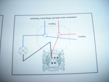

Klopt het volgende?
In de keuken is een kruisschakeling, ik kom met de voeding vanuit de kast achter mijn kruisschakelaar toe (daar maak ik mijn verbindingen achter de schakelaar) en ga van daar naar mijn lamp en naar mijn wisselschakelaars...
Mag je dan ook van daar opnieuw vertrekken met je voeding bv. naar de woonkamer i.p.v. opnieuw te vertrekken vanuit je kast?
merci :-)

Als er achter de kruisschakelaar genoeg ruimte is om de (steek)lasdoppen te plaatsen, kan je gewoon lassen in die doos en draden naar de woonkamer aanleggen. Hangt dus van de diepte van die doos af.
Alleen bij een kruisschakelaar komen i.h.a. alleen schakeldraden uit (evt. de nul) dus ik begrijp niet hoe je iets wilt "voeden"( met 'n fasedraad bedoel je?) in de woonkamer.
The headhunter
Neen.
je mag alleen doorlussen naar de andere kant van de muur, dus niet vanaf de andere kant weer verder gaan met de rest van de installatie.
Rebo
De woonkamer bevindt zich naast de keuken als ik achter de kruisschakelaar een gat boor zit ik op de plaats waar de schakelaar moet komen in de woonkamer, dus dan mag ik wel mijn voedingsdraden doorverbinden?

Vroeg mij gewoon af of ze het niet gaan afkeuren als ik vanachter mijn schakelaars voeding aftak naar andere kamers (die wel op dezelfde automaat zitten)...
Fiesiekus
Die draden waar je 't over hebt zijn dus de schakeldraden. En daarnaast wil je ook de Nul en de Fase via die leiding trekken naar de doos?

Misschien voor jezelf eens een schema van de draden&schakelaars maken?
Rebo
Ok, zal het dan ook eens posten
Rebo
Heb een enkelpolige schakeling getekend...
Mijn vraag is gewoon eigenlijk of dit wettelijk is, voeding aftakken van achter u schakelaar...
De bovenste draden komen dan zogezegd van de kast en de voeding naar rechts gaan naar een andere kamer...
Zou in de praktijk wel mijn voeding langs onder laten binnenkomen
Fiesiekus
  • #19
Dit mag, maar bij een kruisschakeling is 't wel wat (veel) ingewikkelder.
