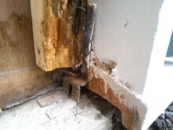

Bedankt voor alle adviezen tot nu toe. Helaas heb ik dit project vorig jaar stil moeten leggen, maar intussen ben ik een paar stappen verder.
De staanders die nog goed zijn laat ik zitten, die die deels rot zijn vervang ik helemaal. Aan de binnenkant is alles OK trouwens, geen vochtproblemen daar.
Het houtskelet plaats ik hoger. Onder dat houtskelet plaats ik op de fundering een hardhouten balk. Ik weet dat dat minder lang meegaat dan beton/steen, maar wel lang genoeg wat mij betreft. Voor de fundering wil ik een grindkoffer plaatsen, zodat ik minder last krijg van opspattend/optrekkend vocht.
Een ding waar ik nu tegenaan loop: het deurkozijn is met een metalen verbinding (heet dat een kozijnstrip?) verbonden met de fundering. Het houtskelet is (d.m.v. de rechtste staander) aan het kozijn vastgeschroefd, aan de achterkant zit het skelet vast aan de achterwand (multiplex plaat). Zie foto.
Heeft die metalen strip nog een functie? Hij zit in de weg voor de hardhouten balk die ik links als 'onderligger' wil plaatsen. Kan die metalen verbinding weg of moet ik 'm dan vervangen door een metalen hoekverbinding die niet in de weg zit?
