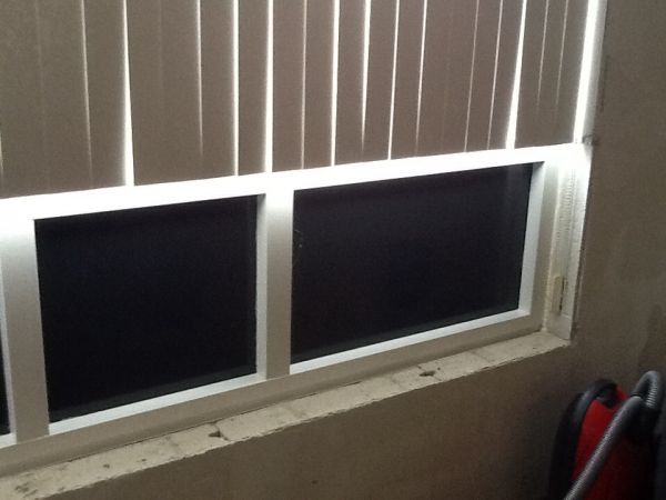

Beste klussers,
Ik zoek een oplossing voor een verwacht vochtprobleem.

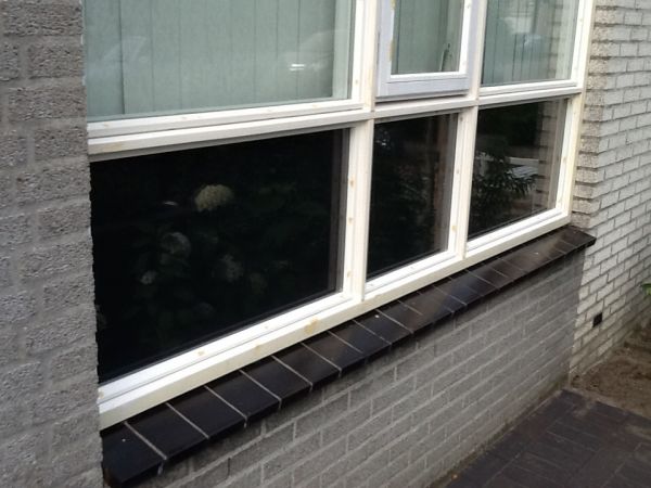

De donker grijze ramen op de eerste foto zijn geschilderde dubbelglasruiten. Ze worden zo heet dat ze gaan barsten. Om die reden worden ze vervangen door gehard geemailleerd glas maar dan wel enkelglas.
De tweede foto is de binnenkant. De muur wordt verhoogd zodat de grijze ruiten niet meer zichtbaar zijn. In het kozijn achter de grijze ruiten zet ik isolatie van circa 4 cm dik. De ruiten worden later geplaatst waardoor er ruimte zal zijn tussen de isolatie en het glas.
Het glas kan aan de binnenkant niet gekit worden omdat de muur ervoor zit/komt. Omdat het enkel glas is verwacht ik nu dat er een aquarium ontstaat door condenswater tussen de ruit en de isolatie.
Dat levert op termijn problemen op.
Een condensprofiel past niet meer omdat de isolatie de ruimte op het kozijn reeds gebruikt.
Zijn er oplossingen voor dit probleem?

Er is beglazingsband voor droge beglazing, google is your friend (ik mag geen merken noemen)
Hjvnoort
Het condenswater komt dan op de beglazingsband te staan. Met de huidige oplossing is dat juist het probleem. Er zit ongeveer 1 mm ruimte tussen het glas en het kozijn door het beglazingsband. Het water zakt langzaam door het band heen.
Of bedoel je iets anders?
Rola
Dan zou ik aan de binnenzijde - onderkant maar een paar korte stukjes band plakken, dan kan de condens weg. Het glas dus ook vrij zetten van de onderdorpel. Buitenzijde kan afgekit worden, met een ventilerende glaslat aan de onderkant.
Hetzelfde principe alsdoe met een volkernplaatje, altijd zorgen voor ventilatie aan de onderzijde.

Je kan de isolatie toch op maat maken?
