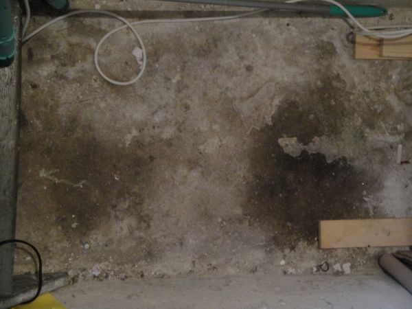

Vandaag ontdekte ik een aantal vochtplekken in de kelder van onze woning.
Het is een ondiepe kelder onder trap naar de eerste verdieping. Ik denk ongeveer vier traptreden diep.
Het is een oude woning van rond 1940-1950
Deze vochtplekken heb ik nog niet eerder gezien en ik heb ook geen idee waar ze vandaan komen.
Zou het van de regen van afgelopen weekend zijn? Maar ik heb bij regen nooit eerder vochtplekken gezien.
De put in de achtertuin liep vandaag ook over en is ontstopt. De loodgieter zou een camera-inspectie aanvragen voor de riolering die onder het huis doorloopt.
Heeft iemand een idee waar deze vochtplekken vandaag kunnen komen?
Het zijn echt een soort ronde plekken van ongeveer 40 cm doorsnede, naast die plekken is het beton droog als ik eraan voel.
Wie moet ik inschakelen om hiernaar te komen kijken?

Hierbij de afbeelding. Ik heb er zelf weinig verstand van. Maar dit heb ik nooit gezien in de twee jaar dat ik er woon.
Het lijkt mij dat er water van buitenaf naar binnen komt, kijk de riolering en de afvoeren van de goot even na op lekkage.

Er is geen directe verbinding met buiten. Dit keldertje zit onder de trap naar de eerste verdieping, tussen het toilet en de voordeur.
Ik heb dit echt nooit eerder gezien.
De riolering is vandaag met een camera inspectie bekeken, maar daar hebben ze niets bijzonders kunnen zien. Nu zijn ze van plan om de vloer in de woonkamer open te gaan maken.
Ze zeiden ook dat als het de riolering was, we dan iets zouden moeten ruiken. Het ruikt eigenlijk niet echt.
Het keldertje kan slecht ontlucht worden omdat er geen directe toegang met buiten is. Ik heb nu de kelderdeur en de toilerdeur allebei opgengezet zodat het kan ventileren door het raampje van het toilet.

Zou het misschien een lekkende waterleiding kunnen zijn die onder de vloer loopt?
Zou kunnen maar dan zou het waterverbruik erg hoog zijn.
Zorg dat alle kranen dicht staan en het toilet niet gebruikt wordt, als de teller op de watermeter draait hebt u een lek in de waterleiding.

De situatie bij jou lijkt verdomd veel op de mijne. Bij mij was het probleem, dat de toiletpot niet bovenop de afvoer stond maar gedeeltelijk ernaast. Overvloedig wc water kon langs de afvoer de grond in.
Zou de pot er eens af halen en het eerste stuk riool nakijken, als de camera daar toevallig niet is geweest.
Eigenlijk moet een keldertje als dit wel een ontluchtingspijp naar buiten hebben.
Ik weet niet of het toevallig een gespiegelde 2 onder 1 kap is. Ander zou je ook eens bij de buren kunnen kijken. En controleer de dakpannen ter hoogte van de scheidende spouwmuur.

Het is de tijd er voor dat zulke vloeren vochtig kunnen worden doordat het dauwpunt op bovenkant vloer op zand ligt. Ventileren is je remedie....

Wat gek, de vochtplekken waren bijna helemaal weggetrokken (ik weet nog steeds niet waarom) en vandaag zijn ze weer wat natter. Door de regen????
Schroef
We zijn eruit. Het is grondwater. De vloer in de woonkamer is opengemaakt en bij de buren is ook gekeken. Conclusie: grondwater, niets aan doen.
Je kan de vloer laten injecteren.
