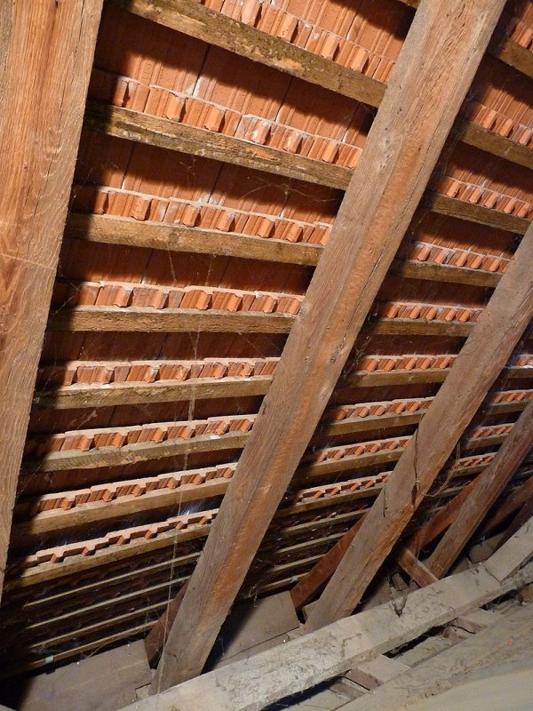

Situatie:
Huisbouw 1960.
Grote zolder (60m2) met vlizotrap bereikbaar.
Vloer geisolleerd met glaswol en afgetimmerd. Daar boven op liggen tapijten/kleden.
Vlizotrap niet geisoleerd.
Dakpannen waarbij de openingen dichtgemetseld zijn. Geen onderdak of dampschermen. Je kijkt direct op de dakpannen. Er liggen dakpannen met roosters op voor de trek.
Er is geen lekkage. Maar bij slagregen voel je de vochtige lucht wel naar binnenwaaien.
Met weerstation temperatuur en vochtigheid bekeken en deze is 1 op 1 gelijkwaardig aan het heersende klimaat buiten.

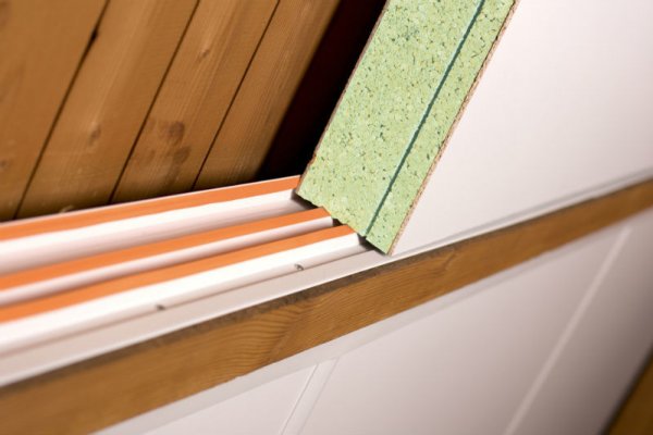

Google eens op "renovatie zolder isolatie". Dan kom je bij een aantal producten uit die hier goed van pas kunnen komen. Hoewel je geen onderdak hebt, heb je wel panlatten. Met extra regels kun je een damp- en waterdichte folie in langsbanen verticaal aanbrengen. Doe dit met een omslag van ca 20 cm, dan kun je ooit aan de dakpanzijde deze naar elkaar toe halen.

Fotos van de dak constructie. Niet ons dak, maar wel zo uitgevoerd.
Als je kiest voor het getoonde systeem hoef je de vragen niet te beantwoorden.
