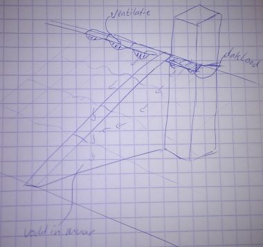

Ik woon in een rijtjeshuis en nu hebben we een lekkage als het hard regent.
Het gaat om de muur tussen ons huis en de buren. Deze muur wordt vochtig, behang laat los en er ontstaan vochtvlekken.
Nu is de vraag waardoor komt het.
Ik dacht eerst dat het de dakdoorvoer was, aangezien er wat water naar binnen kwam. Deze is al een half jaar geleden vervangen en is nu aan de binnenkant is deze kurkdroog.
Wat misschien ook zou kunnen is dat de regen door de ventilatie gaten bij de nok onder de pannen komt en dan via het dakbeschot naar beneden loopt en op de bovenkant van de tussenmuur komt.
Is dit nogal vergezocht? Op het dak zelf zie ik niets, de pannen zijn niet stuk en liggen goed, wat zou het anders kunnen zijn.
Alvast bedankt voor jullie input.

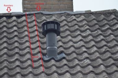

Als het een jaren 80/90 woning is, is het de glaswol op de brandmuur die vaak ook tegen de pannen aan ligt. Het is ook een achterlijk bouwfout die nu op begint te duiken met betonpannen.
Een pan of meerdere pannen zijn lek en het water druppelt zo het glaswol in met als gevolg strontnatte glaswol die in de muren trekt.
De warme lucht uit de spouw die omhoogkruipt helpt hier ook niet mee en verergert vaak het probleem.
Het daklood komt uit de schoorsteen en wordt over de nok geklopt.
Meestal zit of komt daar daar een kuiltje in het lood. Kan gevormd zijn tijdens het aanbrengen maar op den duur zak het lood ook zelf tot een gootje.
In lood ontstaan bij ouderdom ook kleine scheurtjes.
Heb je daar al gekeken.
