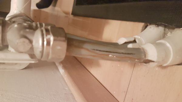

dit is de onderkant waar de leiding de vloer ingaat.

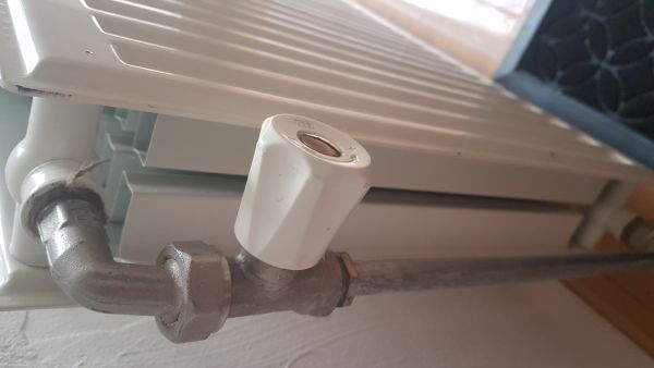

Dit is de bovenkant.

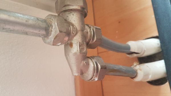

Ik weet niet of ik nog meer aan jullie kan laten zien. In iedergeval lijkt het wel gelekt te hebben zoals ik nu op de leiding zie. De vochtigheid onstaat ongeveer 5 centimeter vanaf het punt waar de leiding in de "vloer" ( onder het laminaat) gaat.
Koppelingen lekken een beetje, dat loopt in de mantel en als de buizen vervolgens warm worden perst dat water zich naar buiten.

Waarschijnlijk is de Slang koppeling die lekt, koppelstuk of O ring vervangen hangt af van het type.
De lekkage kan ook aan de andere uiteinde lekken zodat deze ook in de mantelbuis loopt.
In iedergeval zit er een lek spoor op de slang (foto)

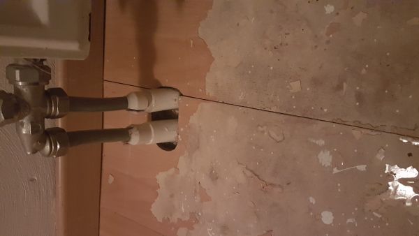

Ik ga de genoemde onderdelen vervangen. Heb zelf nog even getest maar bleef droog. Het zal dan ook wel heel langzaam lekken denk ik? Wel zie ik overduidelijk leksporen. Ik hoop dat met de vervanging het probleem verholpen is. Het laminaat is namelijk volledig kapot naast de buizen. Zal eerst even afwachten voor het vervangen van het laminaat.
Beschadiging van de vloer (na 3 tot 4 jaar, woon er pas net):
