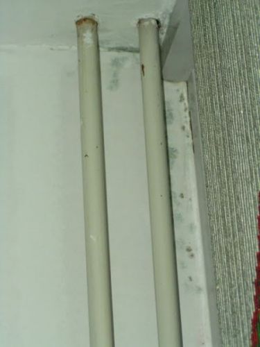

Wegens een conflictje met mijn verhuurder zit ik met een aantal vragen.

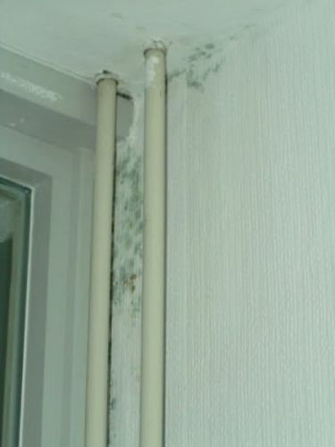

Het gaat om een gallerijflat uit 1972. Wij wonen tegen de oostelijke buitenmuur. Twee maanden geleden begonnen we er last van te krijgen dat alle ramen (dubbelglas) beslagen waren. Na enige tijd vertoonde zich schimmelplekken op het behang. Deze ontstonden in de bovenhoeken aan de kant van het raam. Deze schimmel breidt zich langzaam uit langs het plafond de kamer in en langs het kozijn naar beneden toe. Tevens begint zich ook van uit de benedenhoeken schimmel te ontwikkelen, het behang begint los te raken, kasten en deuren beginnen te klemmen, papier begint te rimpelen, enz. enz.
Tussen voor en achterkamer bevindt zich de douche. Daar is nog geen last van vocht te bemerken.
Een soort gelijk verschijnsel treed op bij onze benedenburen (2de etage) maar niet op de bovenste (4de) noch de onderste (1ste) etage.

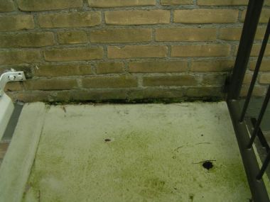

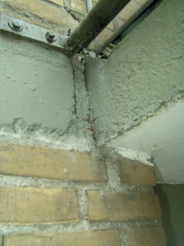

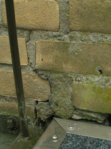

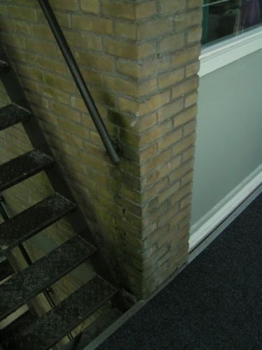

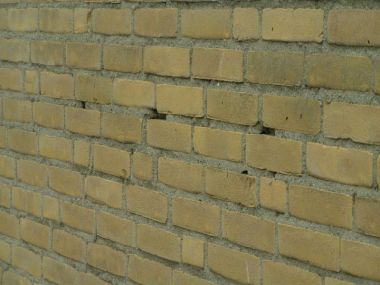

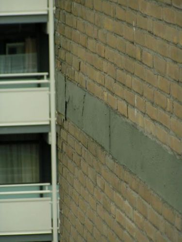

De buitenmuur bestaat uit een betonnen binnenmuur met aan de buitenzijde een gemetselde muur. De gemetselde muur heeft alleen spouwopeningen aan de onderzijde. De muur ziet er redelijk maar niet perfect uit. Hier en daar zijn voegen beschadigd en groene of witte plekken te zien. Wat er nog aan beton zichtbaar is, is geschilderd, maar de verf is niet overal perfect in orde.
Mijn verhuurder wil nu beweren dat wij niet voldoende ventileren. Ik denk echter dat er ergens iets flink fout zit.
(Volgens mij ontstaat bij ventilatiegebrek schimmel het eerst bij de vloer en niet bij het plafond.)
Iemand een idee wat hier aan de hand is?
