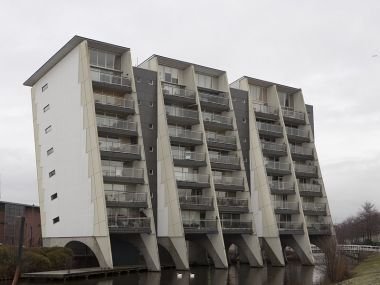

Binnenkort wordt bij ons appartementencomplex onderhoud uitgevoerd. Een aantal betonnen buitenmuren worden voorzien van Trespa platen op een verticaal houten tengelwerk.
De horizontale naden ( 1 cm) van de platen blijven open voor ventilatie.
Nu is er een vraag of door condensatie of inregening er een vochtprobleem kan ontstaan. Ik verwacht dat er water tussen de betonnen muren en de houten tengels terecht kan komen en blijven staan.
In de opdracht naar het bedrijf dat de klus doet is al vermeld dat de tengels in de grondverf gezet moeten worden, maar is dat voldoende? Zijn er betere manieren om de tengels tegen vocht te beschermen?
Alternatief dacht ik de tengels op een soort grote kunststof 'carosserieringen' te monteren, zodat er een millimeter of twee speling zit tussen de tengels en het beton, zodat er minder contact tussen hout en water is.
- Hoe bescherm ik het hout beter tegen water dan met grondverf?
- Is het nodig om de tengels los van de muur te monteren, of helpt dat niets?
- Durft iemand iets te zeggen over de levensduur als het hout regelmatig nat wordt?
Alvast bedankt!

Warmtetransport of isolatie is geen punt. Het zijn vrijstaande betonnen muren, aan beide kanten buitenlucht. De gedeeltes van de gevel waar wel woonruimte achter zit zijn al geïsoleerd en van een ander soort beplating voorzien.
Het beton hoeft dus niet droger, maar ik wil voorkomen dat de tengels beginnen te rotten, en de platen binnen 10 jaar van de gevel af waaien. :)

Ik noem het gemakshalve verticaal, maar het is de bedoeling dat de panelen scheef komen te hangen, dat is het gebouw ook. De tengels komen 12 graden uit het lood te hangen.
Omdat ze scheef staan vangen ze meer op van het eventueel langs het beton aflopend regenwater. Het probleem werd op tafel gelegd door iemand van het bouwbedrijf. Ik probeer nu te bepalen hoe groot het probleem nou eigenlijk is, en of, en zo ja wat, we er iets tegen moeten doen.
De panelen worden geschroefd op tengels van 34 mm, met een afdichtstrip er tussen. Alleen de horizontale voegen daar kan dus water naar binnen.
Zorgen dat er geen inregening plaats kan vinden zou mooi zijn, maar ik zie niet hoe je dat zou moeten bereiken zonder dat dat ten koste gaat van de ventilatie.

Een met photoshop bewerkte foto van het gebouw.
De Trespa panelen komen dus tegen de betonnen tussenmuren. Die muren staan 12 graden achterover. De vloeren niet. :wink:

De rechthoekige platen, althans op deze foto, worden rechtop of waterpas geplaatst. U heeft het over 12 graden worden de platen onder dezelfde helling als die van de betonplaten geplaatst.
Hoe worden de platen bevestigd schroeven of lijmen.
Ik vraag me af of hout wel het juiste materiaal is. Het moet in dit geval wel heel erg lang 60 jaar of nog langer meegaan.

Ik denk dat het witte gedeelte buitengevelisolatie is.
De HPL platen zitten terplaatste van de balkons achter en voor.
Voor het plaatsen op deze manier is de geventileerde regel die ik bedoel uitermate geschikt.

Op dit moment is het beton geschilderd met een coating, maar die is vervaald, en bij regen komen er op veel plekken grote waterblaren waar de coating heeft losgelaten.
Repareren en overschilderen kan, maar dat zou dan elke 10 tot 15 jaar moeten gebeuren. Een aanzienlijk gedeelte van de kosten van een schilderbeurt bestaan uit steigerkosten (ong. 40.000 euro). We hopen met de Trespa platen het interval tussen de onderhoudsbeurten veel groter te maken, zodat we minder van die steigerkosten hebben.
Ik schat (hoop) dat de beplating zo'n 30 jaar mee kan. Het tengelwerk moet het tenminste zo lang uithouden. Veel langer lijkt me niet zinvol omdat er over dertig jaar waarschijnlijk heel andere materialen op de markt zijn, met andere bevestigingsmethoden, en de tengels dan dus sowieso vervangen worden.
Over de platen, ja ze hangen inderdaad scheef. De grijze tussenstukken staan verticaal, de randen van de betonmuren staan scheef, net als de daklijn en de kleine ramen in de zijgevel. Het gebouw wordt hier ook wel de toren van Pisa genoemd.
Ik heb een paar van dit soort "foto's" gemaakt, met verschillende plaatmaten, zowel met de platen verticaal uitgelijnd als met de platen scheef zoals op deze foto. Dat laatste moet het worden.
De platen worden geschroefd. Trespa levert schroeven in dezelfde kleur als de platen.
