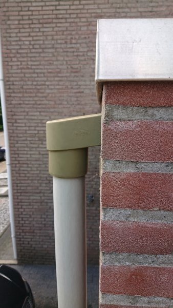

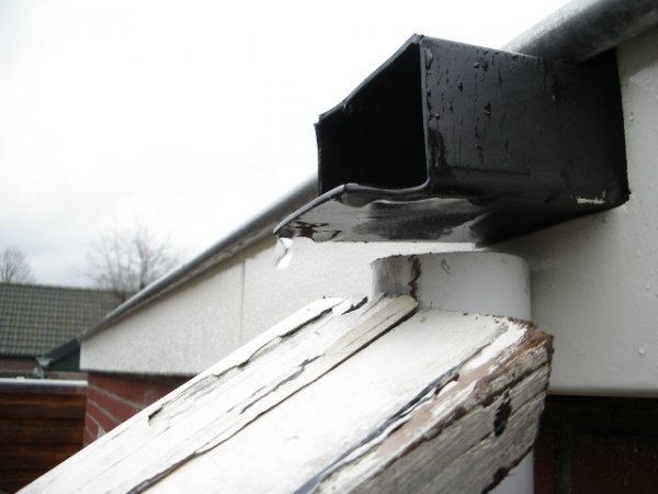

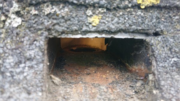

    Stadsuitloop zie deze pagina het gekleurde plaatje. Het water wordt afgevoerd door twee onderdelen, de plakplaat binnenzijde dak en de stadsuitloop buitenzijde. Als de plakplaat niet goed op afschot ligt, dus horizontaal, loopt het water terug richting binnenzijde garage. Vaak is de aansluiting van die twee delen in de buitenmuur/spouw. Zou het water in de spouw lopen en de spouw is aan de bovenzijde niet afgesloten komt er veel vocht in de garage. Daar zie je niets van behalve die aftekening op de muur.
    De garage is later tegen de woning geplaatst? Orienteer je dan op het voetlood. Vaak wordt het lood in de voeg geslepen en dat is niet de meest ideale uitvoering.
    Onderste plaatje laat zien hoeveel afschot er moet zijn.
    Maak is een foto van de stadsuitloop en zorg de de muur verticaal in beeld staat.

    Bijgaand twee foto's.
    Wgb
    De stand van de stadsuitloop is goed. Blijven er twee vragen over. Steekt de stadsuitloop voldoende ver over de buis van de plakplaat en ligt het afschot van de rechthoekige buis in dezelfde lijn van de stadsuitloop.
    Dit effect, water loop aan de onderzijde van de buis weer terug. Dus ligt die buis van de plakplaat niet op afschot loopt het terug en drupt in de spouw.
    Echter het gebeurd alleen als het water heel langzaam loopt zeg maar drups gewijs. Vandaar dat ze aan kozijnen enz. druplippen aanbrengen.
