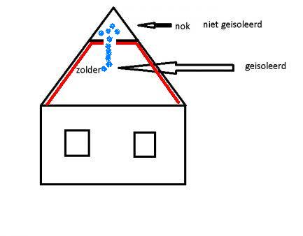

Ik heb de zolder geisolleerd tot met aan het plafond van de slaapkamers .
Nu heb ik boven de slaapkamers nog een kleine ruimte tot punt dak ondanks dat het daar flink tocht heb ik daar nu last van vocht .
Hoe kan ik dit oplossen het tocht daar wel dus naar mijn idee genoeg ventilatie .
En het dak is ook niet lek dat er water doorheen komt.
Ik had wel een oplossing ik wilde een paar gaten door de muur heen boren en daar een ventilatierooster voor zodat het wat meer ventileert kan dit of krijg ik dan nog meer last van vocht.
groet rakker.
PS foto bij gedaan van situatie.

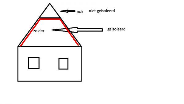

De dampremmende laag is volgens de rode lijn aangebracht?
Rakker
Precies zo is het geïsoleerd maar nu komt in het bovenste gedeelte vaak vocht.

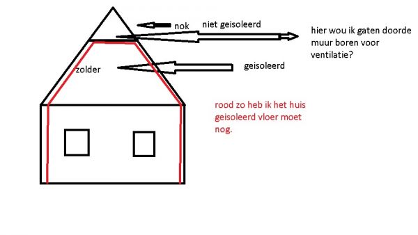

Nu wou ik van de buitenkant boven de punt gaten boren voor ventilatie om dit te verminderen kan dit of krijg ik dan nog meer vocht daar .
Zoals ik op de tekening heb aan gegeven boven wou ik ventilatie gaten maken

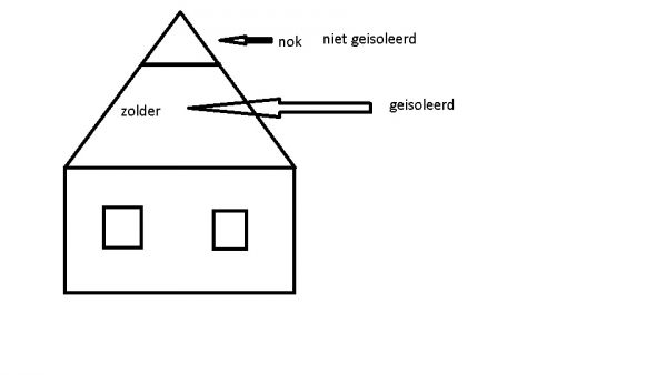

Het gaat niet om een isolerende laag maar om een dampremmende laag! Deze moet beslist zijn aangebracht. Een dampremmende laag is over het algemeen een PE folie van 0,2 mm dik.
Rakker
Ik heb geïsoleerd met steenwol daarna dampremmende folie aangebracht en daarna goed dicht getapt met aliminumtape en daarna gipsplaat .
Maar wat heeft dat met de bovenkant te maken in de nok daar heb ik niet geïsoleerd ?????
Want daar zit zo nu en dan vocht??

Die dampremmende laag zorgt ervoor dat het vocht uit de warme lucht niet in die nok kan komen. Is er minder vocht in die lucht dan wordt het dauwpunt verlaagt. Nu komt er van je zolder dusdanig veel vocht in je nok dat deze daar op de koudere vlakken gaat condenseren.

Je moet het gat voorlopig met een dampremmer dicht maken.
Als het regent is er in de lucht een hogere luchtvochtigheid hierdoor ontstaat er in die nok bij een iets hogere temperatuur het dauwpunt.

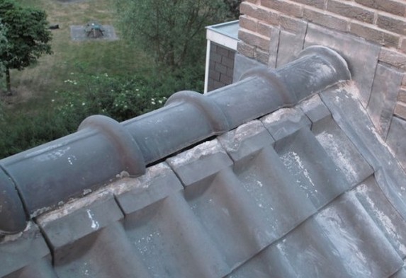

Henk253
Hoe zijn de vorsten op het nok van het dak.
maak daar eens wat foto`s van.
ook kan aan sluiting vorst en dakpan niet goed aan sluiten of pan of nok gescheurd.
zoals voorbeeld:
