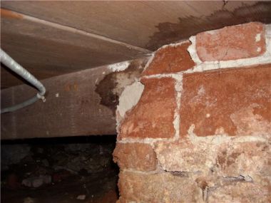

Bij mijn ouders is er in hun huis uit 1888 vocht bij 1 schoorsteen.

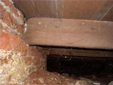

De oppervlakte van de woonkamer is 5 x 11 meter. Er staan twee schoorstenen. Alleen bij 1 van de 2 is er een vochtprobleem. De twee vloerbinten zijn verrot. De binten zijn verrot alleen bij de ingang in de schoorsteen. De andere binten zijn in goede staat.
De kruipruimte is ongeveer 1/2 meter hoog. En was niet super geventileerd. Er was 1 rooster een beetje dichtgegaan(nu weer open).
Wij vragen ons af hoe het kan dat dit alleen bij deze schoorsteen is.
De stenen naast deze schoorsteen voelt klam / vochtig aan.
Je zou toch zeggen dat er overal een vochtprobleem moet zijn.
Iemand een idee?

Neem aan dat de schoorstenen ongebruikt zijn?
Zal optrekkend vocht uit de kruipruimte kunnen zijn. Zonder meer info, is er niet veel meer over te zeggen.

Hoe ziet de constructie onder de vloer t.p.v. de schoorsteen er uit?

Ik zet vanavond wat foto's hier neer :D

Het lijkt wel alsof het vocht van boven komt.
Schoorsteen tegen de (misschien geen spouw) buitenmuur?
De grond ligt wat hoger tegen de muur, maar met een goede ventilatie hoeft m.i. geen probleem te zijn. Dode hoek m.b.t. de ventilatie is ook mogelijk. Het blijft lastig van afstand.

Werdt deze schoorsteen nog gebruikt. Wat voor een kachel was erop aangesloten. Gaskachels maken veel vocht. Kan het regenwater boven in de schoorsteen naar binnen komen. Het lijkt zoals gezegd van boven te komen.

Inmiddels zijn er wat experts langsgekomen. Zij denken dat het door de slechte ventilatie is gekomen.
Helaas is er ook geconstateerd dat alle binten verrot zijn. En moet alles vervangen worden. Daarnaast komt er nog een extra ventilatierooster bij.
Advies! Check eens in de zoveel tijd of de roosters niet verstopt zitten, dan voorkom je een hoop narigheid.
