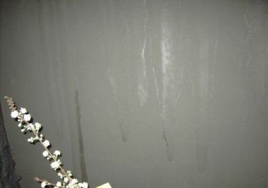

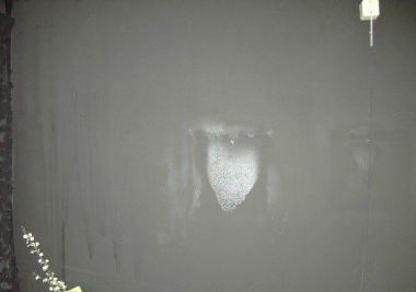

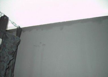

Ik ben Robert en kom uit zutphen en heb een probleem met de buitenmuur.
Zoals nu met de vorst heb ik s'morgens aan de plafondrand vanaf de raamzijde naar binnen allemaal vocht dat naar beneden loopt.
Zie foto's hieronder
Ik denk dat het door de muur komt (voegen en stenen)
Iemand nog een idee of een oplossing???
Mvg Robert
Ziet er uit als het gevolg van een koudebrug.
Zijn de wanden later geïsoleerd?
Of zou je daar wat details over kunnen geven.
Vlogens mij zijn ze niet geïsoleerd het is de buitenmuur ben de woning is van 1965
als het een "koudebrug" is is daar wat aan te doen en hoe ontstaat dit?
mvg robert
Koudebruggen zijn delen van bv wanden die een stuk kouder zijn dan de rest van de wand, daardoor kan warme vochtige lucht van de woning op condenseren zoals je ook ziet bij een koud glas drinken op tafel.
Vaak is dit het gevolg van verkeerd isoleren maar als je niet geïsoleerd hebt kan het ook komen doordat (als je een houten vloer hebt) ventilatie tussen de vloer. Door de koude luchtstroom koelen de delen van je wand sterk af en zo heb je ongeveer dezelfde situatie met dat koude glas drinken.
Heb je veranderingen aan je huis aangebracht ? (dingen opgeknapt)
Nee we hebben niks veranderd of iets dergelijks wel s'nacht het raam en rolluik dicht(s'morgens raam weer open) met de vorst geen kachel aan op de slaapkamer.
mvg robert
ps bedankt voor de tips en uitleg
Het is ook zo dat het al een aantal jaren niet zo koud is geweest zoals afgelopen week (en dan ook een week lang), althans naar mijn gevoel zeker 3 jaar niet zo, wellicht woon je er nog niet zo lang en is dit probeem al langer zo maar heb je er nog niet mee te maken gehad.
Is het een spouwmuur?
Dit is soms lastig te zien, vaak zie je roosters zitten aan de onderkant van de gevel voor ventileren van de spouw. maar dit hoeft niet persé.
Zitten er lagen om en om dwars gemetselt dan is het een steens muur.
En als je het kan zien bij bv. kozijnen is een spouwmuur dikker dan 2 metselstenen tegen elkaar.
