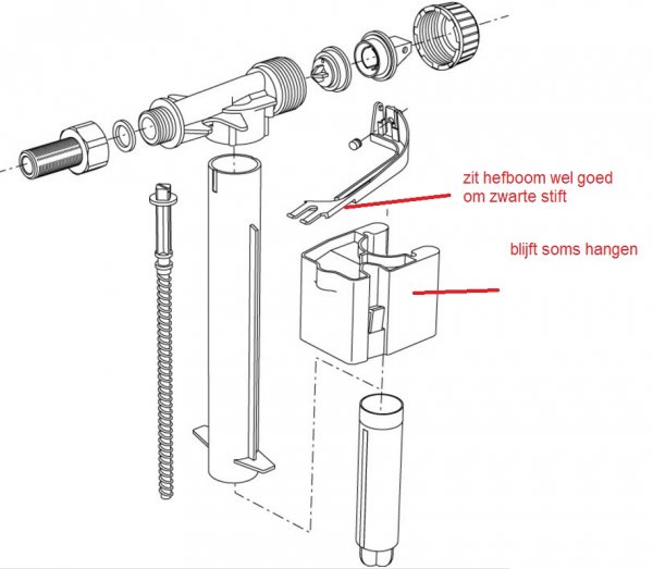

Twee weken geleden heb ik mijn nieuwe inbouw reservoir gemonteerd, sindsdien heb ik al een vreemd probleem.
Soms na het doortrekken wilt het toilet niet meer snel vollopen, wanneer ik het deksel demonteer en een heel zacht tikje tegen de vlotterkraan geef begint deze weer snel vol te lopen.
Het vlotter lijkt wel gewoon netjes op en neer te gaan, wat zou dit anders kunnen zijn?
Soms blijft het piepschuim kleven tegen de binnen zijde,
oplossing: een klein stukje er van af zetten.
Je hebt een inbouwreservoir zeg je dan zeg je deksel er op en geef een tikje aan vlotter.

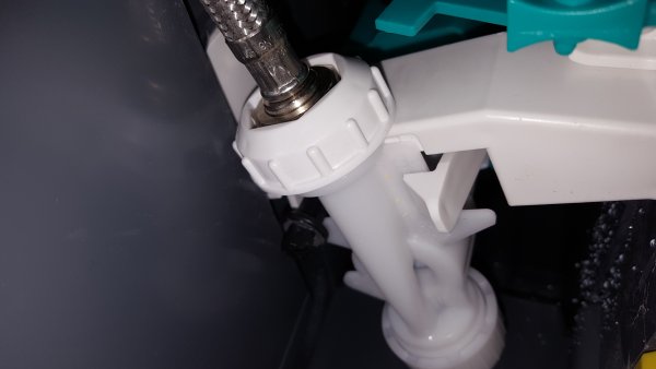

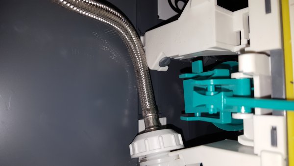

plaats even een foto zo zonder de deksel er op.
Hierbij de foto's zover mogelijk.
Anders haal je hem er eens uit en bekijk als alles goed in elkander zit.
zo ziet het aan de zijkant uit

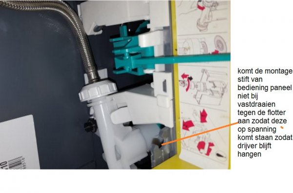

De montagestift is ingekort en heeft minimaal 5cm speling.
Ik probeerde zojuist de vlotterkraan uit het standaard te halen, echter lijkt dit goed vastgeklemd. Ik wil het immers niet breken.
Kijk even, of de vlotter goed in het reservoir geklikt zit.
En dat er geen spanning op het aanvoer slangetje is, omdat die met het vastzetten meegedraaid is.
Dan wordt de vlotter wat schuin gedrukt, en blijft soms hangen.
