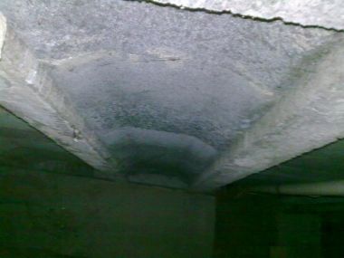

V.w.b. de matten: het kan het nog best lastig zijn om de bestaande cementen dekvloer te verwijderen, zeker als je (misschien?) een broodjesvloer hebt.

@ Cyruse: hoe herken ik een broodjesvloer?

Cyruse
Vanuit de kruipruimte ziet het er dan zo uit:
Als je hier begint te jekkeren om de bestaande cementen dekvloer er uit te halen zit je soms vrij snel in je broodjes te jekkeren, iets wat je niet zou willen.
