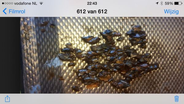

Als je een nieuwe verdeler gaat plaatsen, haal de nieuwe dan nog even niet uit de doos! Haal de oude verdeler los en spoel de slangen. Als hier troep uit komt, kijk dan even naar de staat vd oude verdeler aan de binnenkant. Grote kans ( omdat het toch al die jaren al goed gaat!!! ) dat je de verdeler terug gaat brengen voor een gescheiden systeem. Hier een foto van troep uit een vuilvanger in een installatie met niet diffusie dichte slangen. Zo ziet de gemiddelde installatie er uit die het toch al jaren zonder problemen draait!
Ja das idd niet erg fraai, goede tip ,om eerst maar te kijken hoe de oude er bij staat,ik zal me er zeker nog eens in verdiepen. Bedankt voor het meedenken.

Nee het is eigenlijk alleen om te voorkomen dat die rommel in je wisselaar van je cv komt.
Radiatoren zijn dikke buizen, de wisselaar van een ketel is steeds kleiner gemaakt, met kleinere kanalen en dunnere buizen om het rendement te vergroten en de ketel te verkleinen.
Nadeel is dat daardoor een klein beetje ijzer icm met die niet diffuse dichte slangen in je wisselaar verstoppingen kunnen veroorzaken waardoor 1 kanaaltje geen koeling meer krijgt en daarin stoom ontstaat met alle gevolgen van dien.
