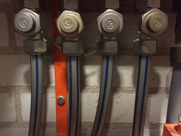

Wij hebben een jaar geleden een bestaand huis gekocht. Bj 1991. Na de bouw is er vloerverwarming als bijverwarming in gelegd. We hebben dus ook radiatoren.
We willen eigenlijk een nieuwe tegelvloer welke ik in beginsel over de bestaande wil leggen. Nu heb ik het een ander gehoord over poreuze buizen bij vroege vloerverwarmingen. Als wij die zouden hebben wil ik niet het risico nemen op een lekkende vloerverwarming over 5 jaar. Dat zou dus betekenen dat de vloer eruit moet gehakt worden en een nieuwe toplaag erop moet.
Mijn vragen zijn:
1. Oude buizen zouden vooral zwarte buizen zijn. Wij hebben grijs met een blauw streepje. Kan iemand hier iets over zeggen?
2. Is het risico van oude buizen: lekkage of enkel vervuiling van de CV? Zoja dan kan je toch alleen met een filterunit af?
3. Kan iemand een (grove) indicatie geven van de kosten van het laten storten van een nieuwe dekvloer? Het gaat om 110 m2. Het uithakken zou ik zelf nog wel doen. Ik heb geen idee waar ik aan moet denken en vrees eigenlijk wel een beetje voor grote kosten. Googlen leverden me 100-125E per m2 op! Dat vind ik nogal wat.

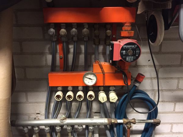

Maak even foto's van verdeler en slangen
CJB
Ok: (dat is snel trouwens! :shock: )
Verdeler wordt in elk geval vervangen.
Cvolieboy
De twee meest rechtse slangen zijn verdacht evenals de slangen die naar de radiatoren toe lopen.
Het is aan de buitenkant van de slangen vaak niet te zien of deze zuurstofdifuus zijn,
Of de water kwaliteit moet gemeten worden, of als u de pompmotor die op de verdeler zit ervan afhaalt en het water wat afgetapt wordt is schoon en in de waaier van de motor en het slakkenhuis zitten geen bergen roest(magnetiet), dan kan u ervan uitgaan dat de slangen geen probleem zijn.

Als dit een installatie is voor 110 M2, zul je sowieso weinig plezier hebben van deze vloerverwarming.
De buizen liggen dan te ver uit elkaar om de installatie nadien als enige verwarmingsbron te gebruiken. Tevens zal het verwarmen van de vloer veel meer tijd kosten dan wanneer de buizen dichter bij elkaar zouden liggen waardoor je meer energie kwijt bent. (bij 110M2 zouden "normaal" 11 groepen gelegd worden: hier liggen 6 groepen op 110M2, dus de buizen liggen op 15 à 20 cm uit elkaar)
Het is m.i. een wijdverbreid misverstand dat je de zogenaamde bijverwarming een lekker warme vloer hebt. Het kost juist meer energie om de vloer op temperatuur te brengen en te houden. Leg liever alles aan met de buizen zo dicht mogelijk naast elkaar (10-12 cm) en regel de gewenste vloertemperatuur met de thermostaat op de verdeler.
Laat dus nooit "bijverwarming" aanleggen: het levert je alleen een hogere energierekening op!
Wanneer de vloerverwarming na 1991 is gelegd, zal de buis al zuurstofdicht zijn: daarover is geen twijfel mogelijk.
Het zou wel zinvol zijn om een pompschakelaar toe te passen om het energieverbruik van de huidige pomp aanzienlijk te verminderen. Nog beter is om de pomp te laten vervangen door een energiezuinige label-A pomp.
Als u toch een nieuwe dekvloer laat leggen, zou het nog beter zijn om de huidige vloerverwarming in z'n geheel te vervangen en de buizen dan direct dichter bij elkaar te laten leggen. U bespaart dan op de energiekosten en bent verzekerd van de modernste technieken (tenzij u tegen het lijf loopt van een installateur die nog loopt te knoeien met label B pompen.....)
Prijzen voor dekvloeren lopen erg uiteen en zijn afhankelijk van de dikte van de dekvloer. Hiervoor kunt u het beste contact opnemen met een gespecialiseerd bedrijf.

Vanochtend is er een installateur langs geweest met een vergelijkbaar verhaal.
Hij kende de kleur slangen niet, maar durfde op basis van de leeftijd ook wel een uitspraak te doen. Daarbij hebben we het ook gehad over een betere pomp.
Deze gaat sowieso vervangen worden dus dan maar meteen goed. Met de energiebesparing van de pomp zou je hem in ongeveer 10jaar terug verdienen.
Om zeker te weten dat er geen 'vuil water' in de ketel terecht komt plaatsen we nog een filterunit net voor de ketel. Op deze manier durf ik de slangen wel te laten liggen.
Ik ben met je eens dat dit erg weinig capaciteit is voor het oppervlak, hier had ik nog niet over nagedacht en dit ga ik eens laten bezinken. Dit zou op zich weer een argument zijn om nieuwe vloerverwarming aan te leggen.
