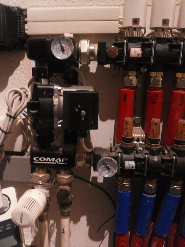

nu heb ik een probleem
bij vraag warm water even daarna gaat de pomp van de verdeler op z,n max beveiliging
er is dinsdag een nieuwe atag q42 cv ketel geplaatst omdat de oude cv ketel vervangen moest worden
wie kan mij helpen wat dit probleem is ?
ps als ik het rt ventiel op de verdeler regel bv 30 graden word het netjes 30 graden
hoe kan deze dan veel hoger door gooien na het gebruiken van heet water (iets met 3 wegklep denk ik)
rt ventiel stuk ???

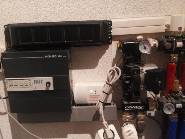

Ik snap het niet helemaal wat U bedoeld
mijn ketel temp heb ik op max 45 graden
bij vraag tapwater even daarna komt er heet water bij de verdeler
zie foto's
de bovenste meter komt dan in het rode en dan schakelt de pomp uit (max temp beveiliging)

Heb één van de foto's eens uitvergroot en zie dat de voeler van de thermostaat in de aanvoer met een knikje in de aanvoerbuis zit. (kan het mis hebben hoor.....) Als dat zo is, kan je beter een nieuwe thermostaat plaatsen: de informatie van de temperatuur van de aanvoerbuis komt nooit bij de thermostaat terecht, waardoor deze nooit goed kan functioneren.(openen/sluiten)
Dat "draadje" is een hol buisje: als daar maar het geringste knikje in zit, belemmert dat het goed functioneren (ik heb eens gezien dat iemand dit draadje met een kroonsteentje verlengde.....)
En....de temperatuur van het water wat door je vloer circuleert heeft echt niets met de CV-ketel temperatuur te maken, maar wordt ingesteld en geregeld door die thermostaat.

Nee, het gaat niet om de aanvoertemperatuur. Dat de maximaalthermostaat ook al reageert is m.i. een bewijs dat je het zou moeten zoeken in de thermostaat.
Waarom de verdeler niet gebruiken waarvoor deze ontworpen is.
Na je hele relaas gelezen te hebben vraag ik me wel af of je weet hoe het werkt, je zoekt het in de cv-ketel maar die heeft met de uiteindelijke vloertemperatuur weinig te maken.

De thermostaat werkt wel zet hem op 30 graden zakt de temp naar 30 graden maar na vraag warmwater bv keuken even daarna komt er weer heet water bij de verdeler (driewegklep cv) gevolg max beveiliging op verdeler

Als de thermostaat in orde zou zijn kan er m.i. nooit zulk heet water in de aanvoerbuis komen, zodat de maximaalthermostaat (ca50_55 graden) aanspreekt.

1 regelruimte, hoeveel ruimte heeft die thermostaat om te regelen.
Bij jou is dat na genoeg 0 De dT van 15 Graden geeft dat de klep al bijna volledig open moet staan tijdens normaal bedrijf, laat staan dat er nog enige ruimte over is als de temperatuur van de aanvoer wegvalt.
2 het regelpunt, je regelt achter je regelorgaan, dat betekend dat het eigenlijk altijd te laat is.Je kan pas ingrijpen als je het hebt gemeten.
3 traagheid van het regelorgaan, hoe snel kan de klep sluiten als de temperatuur ineens oploopt. 99% van alle regelingen zal je eerst een overshoot zien om pas daarna terug te regelen
4 toevoer.
Als de toevoer in balans is met de normale circulatiehoeveelheid. zal er altijd een mengverhouding zijn.
Is echter de aanvoer in staat de volledige circulatieflow te voorzien van water(retour staat te ver open)Dan zal dat ook gebeuren.
Je klep staat op 100% omdat er geen warmte beschikbaar was, de ketel gooit die 80 graden water richting verdeler op 100% van de flow er gaat dan even 100% heet water richting opnemer, die knijpt direct die klep maar het hete water is dan al bij de maximaal en die grijpt in.
Het kan ook zijn dat een knikje in je capillair nog genoeg doorlaat om normaal te regelen en pas te traag word als er grote schommelingen zijn.
