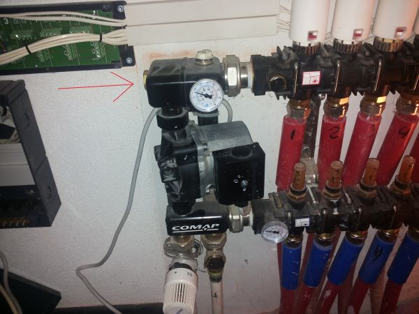

volgens mij zit de voeler in de aanvoer van de verdeler
en meet de rt voeler ook de aanvoer van de cv ketel
zie pijl waar de voeler zit
Echt niet, op dat punt is het water al lang gemengd.
Het mengen gebeurt aan de andere zijde van de pomp, daar zitten aanvoer en retour naast elkaar in open verbinding.
Als het werkt zoals het hoort heb jij het mis.
De pomp circuleert alleen het vloerwater, veroorzaakt geen stroming in het cv circuit.
Systeem is ijskoud, dus klep 100% open, en vloerpomp draait, de ketel slaat aan en begint water te circuleren van 20 graden en warmt dat langzaam naar bedrijfstemperatuur op, dus tegen de tijd dat de aanvoer 80 graden is is die klep al lang dicht.
Zolang de vloerpomp draait krijg j ehet niet voor elkaar om op het meetpunt cv aanvoertemperatuur te meten.
Stopt de pomp, dan circuleert het water niet langs de pomp maar gaat direct de retour weer in.
Andere vraag na het zien van je foto:
ik zie de voelerdraad bij de knop gewikkeld zitten, en geen
draadje uit de dompelbuis (rode pijltje) komen.
Waar is de voeler nu? ik zie hem nu nergens...
