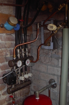

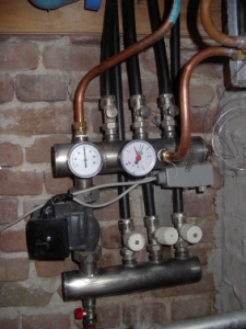

Vloerverwarming via Vaillant VCW 180 combiketel, gaf problemen omdat er zwarte Tyleen slang in de vloer ligt, plusminus 24 jaar oud.

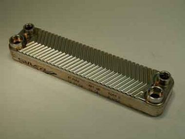

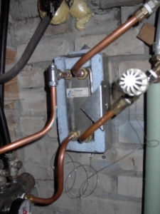

heb het advies gekregen een warmtewisselaar tussen ketel en vloer te plaatsen.
nu wil de uitgaande temp van de vloer niet meer boven de 29 gr C. uitkomen.
warmtewisselaar is een Vaillant gelijk aan de tapwatervoorziening uit de ketel, vaillant 06-1836.
vloerunit is 3 groeps.
hoe krijg ik de vloertemp omhoog?
