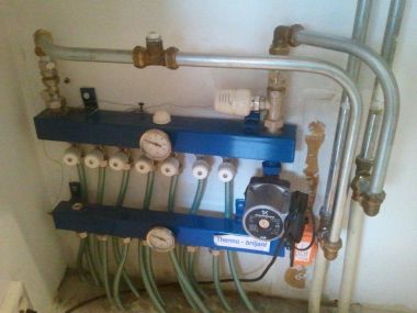

Vloerverwarming/unit wordt niet warm genoeg.
Ik heb een vraag en ik hoop dat iemand me hiermee kan helpen.
Ik heb het idee dat mijn vloerverwarming niet goed werkt, ik zal proberen uit te leggen waarom niet.
In mijn vorige huis kon ik met de thermostaat kraan de vloerverwarming unit zo instellen dat de toevoer altijd mag 45 graden was.
In het huis waar ik nu woon kan ik dit niet, of tenminste al draai ik de thermostaat kraan(E) helemaal open haal ik de 45 graden niet het schommelt altijd rond de 30 a 35 graden(thermometer B) dit is nu al enkele jaren zo en het heeft me nooit lekker gezeten.
De verwarming is destijds aangelegd door een bedrijf en ik heb er niets aan gedaan tot nu toe, garantie is natuurlijk allang niet meer aan de orde vandaar dat ik een wil kijken of ik dit zelf op kan lossen met behulp van dit forum!
Wat ik tot nu toe heb gecontroleerd (middels dit forum) is:
•De pijl van de Pomp staat van A naar B dus dit lijkt me goed.
•Als ik de thermostaat kraan dicht draait hoor ik ook dat er een smooring is dus de thermostaat kraan zitting lijkt me goed ?
•Met de kogelkranen gesloten (dus alle flow op de unit) zie ik de temperatuur wel iets oplopen op temp meter op B (boven die 35 graden) (De hoofdleidingen vanaf de Cv zijn misschien wel 70 graden met de hand gevoeld)
•De maximaal temp beveiliging die de pomp uitschakelt werkt(als ik eraan draait hoor ik de pomp stoppen)
•De ontluchter die op B zit heb ik open gedraaid en er kwam gelijk water uit dus geen lucht aanwezig
•De ontluchter die in de retour heb ik ook open gedraaid en ook hier kwam gelijk water dus geen lucht.
Ik hoop dat er iemand me kan vertellen wat ik nu nog fout doe of wat ik vergeten ben. :cry:

Merk AWB ketel thermomaster 2 HR 28.01
Ik stook niet weers afhankelijk
De kamer thermostaat hangt in de woonkamer en is een honeywell chronotherm 4 (bied dus een contactje aan aan de ketel als die aan of uit moet gaan)
De ingestelde Max temp van de cv ketel zou ik niet weten maar de toevoer leiding naar de unit wordt zeker 70/80 graden(met de hand gevoeld dus ?) als ik de radiatoren allemaal dicht heb staan.
En dit is dus juist wat ik niet snap dat mijn toevoer temperatuur goed is en dat als ik dus mijn themostaat kraan helemaal open draait er niet zoveel verandering plaats vindt in de unit, en zoals al gemeld als ik de themostaat kraan richting dicht draaidt op de unit hoor ik ook daadwerkelijk een smooring.
Uiteraard met al die testje die ik heb gedaan heb ik ervoor gezorgt dat er wel warmte vraag is richting mijn ketel (ruimte thermostaat op 26 graden gezet)

De woonkamer wordt wel warm ook als er boven in de badkamer 1 radiator open staat alleen duurt het allemaal wat langer, en eigenlijk te lang naar mijn zin en dat komt denk ik doordat er dus niet veel te regelen valt in de unit op het moment. Als ik de temp van 45 graden in wil stellen via de thermostaat kraan haalt deze de temp zo te zien niet.
Op het moment staat de termostaat kraan helemaal open en ik zie weinig tot geen verandering.
Ik zie op mijn temp meters op de unit ook dat ingaande temp en uitgaande na genoeg gelijk zijn, rond de 30 graden.
Ik verneem weer graag van jullie. :?
Als je alleen de badkamer (thermostaatknop?) en de vloerverwarming aan hebt staan is bij deze een ADVO zeker noodzakelijk. De ketel heeft een minimale doorstroom van 400 ltr/uur nodig.
Als ik het zo lees is er voldoende doorstroom maar is de retour naar de ketel te koud. Hierdoor zakt de aanvoertemperatuur omdat de ketel terug moduleerd. de menging wordt op de verdeler dan ook kouder.
Kans is dat met meer radiatoren open de aanvoer wel hoger wordt.
Een ding is wel zeker je zal voor een goede werking de installatie moeten in(laten) regelen en een advo plaatsen.

De vloerverwarmings pomp draait en de thermostaat kraan werkt maar of die werkt over het hele regel gebied weet ik niet. (bij stukje dicht draaien van deze kraan hoor ik ook het geluid van het cv water wat gesmoort wordt)
De Cv pomp staat in stand 3 , moet deze lager ?

Ben even aan het testen geweest en ik zie inderdaad als ik mijn kogel afsluiters (zie foto - retour) een beetje knijpt dat de unit richting de 45 graden gaat en dan wordt die geknepen door de thermostaat kraan.
Ik zie dan ook dat mijn retour temp in de unit omhoog gaat en er dus een regeling onstaat.
Dus het lijkt erop zoals jullie al een keer opperde dat mijn ketel eerder terug regelt omdat de toevoer temp in de leiding bijna gelijk is aan de retour temperatuur.
Als deze conclusie waar is blijft wel de vraag voor mij nog hoe ik dit oplos want om nu een grote radiator op een kamertje op te zetten om dt op te lossen likt me niet echt een goed idee ?? (of juist wel ?)
Ik verneem wederom graag :wink:
ADVO is een drukverschilventiel. Als de druk door het smoren van thermostaatkranen te hoog wordt laat dit ventiel door om de stroming over de cv ketel te behouden.
Wat is de retourteperatuur vlak voor de cv ketel als deze enige tijd aan is?
De retour temperatuur voor de ketel is na enige tijd gevoels matig gelijk aan de toevoer temperatuur.
Dit is best wel snel al omdat ik dus een kleine radiator heb op de badkamer en dus de warmte afgifte ook niet zo groot is waardoor dus de retour van de radiator al snel warm is.
Inderdaad zo'n :arrow: overduk ventiel had in mijn andere huis ook dit noemde de installateur toen een bypass.
Deze overdruk ventiel was toen net voor mijn unit geplaatst zal ik dat nu dan maar weer doen ? :?: :?: :?:

Niet het probleem waarom de vloerverwarming niet warm wordt, wel een probleem als alle kranen dicht kunnen lopen, vandaar de vraag of de rest van de woning voorzien is van thermostaatkranen. Ik neem aan dat de vloerverwarming voor de woonkamer is.
Maar met het gegeven dat de retour vrijwel gelijk is aan de aanvoer maakt het de oorzaak benoemen een stuk makkelijker.

Jep de vloerverwarming is voor de woonkamer (hoofd verwarming) heb verder geen thermostaat kranen en alleen in de badcel staat de radiator kraan open.

Als die bv 2 kw is en goed afgesteld is deze begrenst op 86 liter/uur.
De ketel heeft minimaal 400 liter/uur nodig. Enkel de badkamer open laten staan is te weinig dan als overige radiatoren niet gebruikt worden.
je zal een aantal radiatoren altijd open moeten laten. De vloergroep kan bij weinig warmtevraag flink dichtlopen namelijk. En buiten dat het de ketel kan schaden levert het geluidsoverlast op.
