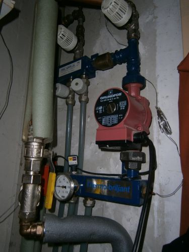

wij hebben hier in huis een vloerverwarming en daarvan heeft hij het altijd gedaan tot 3 weken geleden hij is van het merk thermo briljant.
nu gaan er naar de vloer 2 buizen en die willen maar niet warm worden wat we er dan ook maar aan doen . we voelen wel dat er warm water omhoog word gebracht van uit warme buis. boven op de foto zie je een kopere buis en die word ook nog warm idem de buis die naar boven loopt maar zodra hij naar beneden gaat op de fotobij de rechter thermostaat word hij weer koud ( ik bedoel dan de gene op de foto rechts die naar dat grundfos gaat ) allebij de thermostaten staan open op 50 graden maar toch word hij niet warm.
ook als we de kachels in huis aan zetten worden die niet warm het is zelfs zo erg dat als we dat doen dat dan de koperen buis koud word en de buis die naar boven gaat die dus het warme water naar boven zou moeten voeren voor de kachels boven .
iemand een idee voor ik een monteur ga laten komen na het weekend ? bedankt alvast !!

draait de pomp nog (grundfoss)?
De pomp loopt nog die hoor je ook ....het enige dat er in huis gebeurt is is dat het water er af gewest is ivm het plaatsen van een nieuwe douche cabine boven maar daar na is alles terug gezet zoals het hoorde .

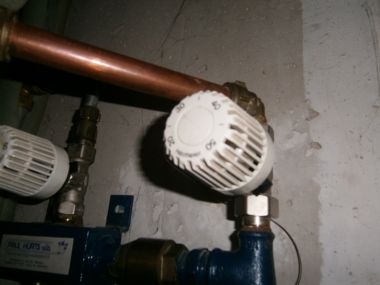

nu ik het forum verder heb gelezen heb ik ook iets gelezen over de thermostaat knoppen die vast zouden kunnen zitten aan de binnen kant ? ( die witte draai doppen ) als ik mijn hand er op houd op de pijp is die heet maar het water gaat er niet verder naar beneden daar is de pijp koud . maar ik krijg voor geen goud die witte knoppen er vanaf ...
Het is inderdaad mogelijk dat de binnen werkjes vast zitten, maar dat is meestal na de zomer als ze een lange tijd achter elkaar hebben dicht gestaan.
meestal zitten die knoppen met een wartel op de kraan gedraaid. Deze kan je gewoon losdraaien zonder het systeem af te tappen.

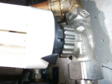

Kan het niet heel goed zien, maar waarschijn lijk is dat zwarte achter de knop een soort van klemband. Deze zit dan met een schroefje vast aan elkaar. schroefje losdraaien kan je de knop er zo af trekken. Is dit niet het geval, graag nog een foto van de bevestiging hoe de knop op de kraan zit :oops:
succes :wink:

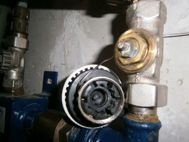

Hmm dat zwarte achter de kraan geeft aan welke temperatuur hij staat ik heb wel onder tussen het witte voordopje er af kunnen krijgen maar daar zit jammer genoeg geen schroef achter ...
De zilveren gekartelde ring voor het zwart aan de knop is gewoon een moer
Links om los draaien
Ik wil die wel naar links draaien maar heb ik dan geen kans dat er dan water uit komt of zo ? ..sorry ben maar een vrouw en wil geen waterbad in mijn kast krijgen :-)
Nee, komt geen water uit, gewoon los draaien
Eventueel waterpomp tang er op zetten en voorzichtig draaien.
Daar achter zul je dan een klein pinnetje zien, dat moet naar buiten staan.
Draai de knop om en druk met de achterkant van de knop dat pennetje in, moet je beetje drukkracht voor zetten.
Nou net allebij de knoppen er vanaf gehad en het pinnetje kunnen indrukken zat wel het 1 en ander aan prut aan en dat heb ik weg gehaald met een schuur papiertje de pennetjes kunnen indrukken en de binnenkant van de knop ook kunnen indrukken nu terug gezet en de knoppen op 50 graden gezet hopen dat het water door gaat lopen ....

Goed, je ziet nu het pennetje.
Daaromheen zit een bus.
Die kun je los draaien.
Ik meen met een 12 mm sleutel.
Let op bij het losdraaien, dat MOET snel gebeuren.
Er komt een heel klein beetje water bij vrij.
Neem dan een schroevendraaier , steek deze in het nu ontstane gaatje.
Duw dan het binnen werkje in.
Let op ook u komt er water, meer dan voorheen, een goede doek is aan te bevelen.
Rammel een paar keer met de schroevendraaier op en neer.
Zet het geheel weer in elkaar en test opnieuw.
Dat voor beide kranen.
Waarom zitten hier 2 thermostaatkranen?
Die capillaire kraan snap ik maar die 'normale' thermostatische kraan op de retour, wat moet dat ding daar?
