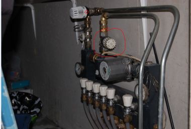

wie o wie kan me helpen ! we sinds een kort een ander huis gekocht met vloerverwarming aangesloten op stadsverwarmin
ik heb aan de knoppen gezeten van de vloerverming (heel stom), en ik weet niet hoe ik dit goed moet instellen,
als ik op de knop links boven draai, dan worden er op met temperatuur meters de graden weergegeven (wie weet waarvoor de knop is)
als ik aan de rechter knop draai gebeurd er niks op de meters ! en er staat ook geen knopje of pijltje bij op welke stand deze staat !!
Linkerbuis wordt gelijk warm denk dat dit de aanvoer is.
rechterbuis is wat minder warm, denk dat de retour is .

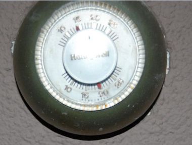

tevens heb ik een thermostaat uit het jaar 0,
dit werd me geadviseerd.

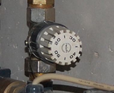

Ik wil eigenlijk alleen de stand weten van de knop die ik omcirkeld heb !!! of wellicht wil iemand me dat uitleggen ?
Hallo.
De omcirkelde knop is idd diegene van de retour.
Deze kun je het best helemaal open draaien.
Aangezien het stadsverwarming betreft, weet ik niet of een andere thermostaat zoveel besparing op zal leveren.

Eh, je moet de beide kranen absoluut niet door elkaar halen :mrgreen:
De andere (thermostaatkraan) regelt de temperatuur die in de vloer komt.
Deze mag eigenlijk niet boven de 40-45 graden zijn ingesteld.
Besparen kun je door s'nachts de thermostaat niet op 15 te zetten, maar twee graden maximaal onder de overdag ingestelde temperatuur.

Maar wat ik niet snap ! bij de knop rechts rood omcirkeld. deze leiding wordt kokend heet ! dus het lijkt mij de aanvoer, als ik de buis volg naar me stadsverwarming unit dan staan daar AAN, en de knop links boven in kan ik dus op verschillende standen zetten en deze word niet zo heet !
:shock: Ik hoop dat je geen mooie natuurstenen vloer hebt.
deze barst eruit als dat zo blijft zitten.
De retour zit dus op de aanvoer :roll: :?:
Kan niet goed zijn, ik zou hier spoedig een installateur naar laten zien.
Succes en laat even weten hoe het afloopt.
Calenta :cool:
Maar u ziet dus een retour knop ? (rechts) en de links boven kan ik dus op verschillende standen zetten ! (verschillende grades) u denkt dat dat verkeerd is ?
Hja, de aanvoer zit in dezelfde lijn als de pomp.
Zoals je idd ziet, kun je deze knop ook in gradaties instellen.
Het werk in dit geval als een RTL ventiel, maar dat kan niet de bedoeling zijn.
Even een tas of iets dergelijks bij de thermostaat langs en je krijgt meteen 90 graden door je vloer.
de pomp schakelt pas uit wanneer hij een temperatuur hoger dan 65 graden door de aanvoerbuis detecteert. Je stroming klopt dan ook niet natuurlijk.

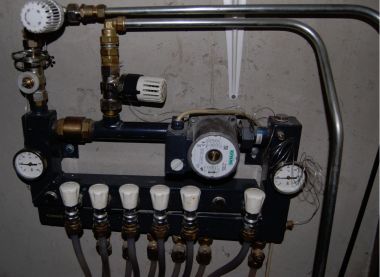

Jammer dat je geen foto recht van voren hebt genomen, dat zou meer duidelijk kunnen maken.
a: De linker buis vanuit onder is dus de aanvoer, die wordt volgens jou het heetst. Dan is de 1e thermostaat (rechter knop) in die leiding de thermostaatkraan met externe voeler (geplaatst in het blok) die de max. temp. van het vloerwater regelt. Die moet op 30 a 40 graden worden ingesteld.
b: De linker knop is een thermostaatkraan (waarschijnlijk zonder externe voeler) en die zit zo tezien in de retourleiding. (zonder externe voeler)
Waarschijnlijk is die hier geplaatst om wanneer alles op temperatuur is de vloerverwarming terug te regelen om te voorkomen dat de kamerthermostaat te vroeg uitschakelt. Dat laatst is meestal niet gewenst omdat je in de overige vertrekken ook nog warmte wenst.
Is er geen kamerthermostaat dan kun je hiermee de mate van verwarmen regelen. Instellen experimenteel, stand 3 a 4 ?
De pomp draait waarschijnlijk via een pompschakelaar die de pomp laat draaien wanneer de aanvoertemp. boven de c.a. 35 graden komt.
Succes.
Helemaal duidelijk zicht is er niet maar ik blijf bij mijn eerste schrijven.
Als alles goed werkt dienen de twee temp. meters op het blok op c.a. 30 a 40 gr. te staan bij vol bedrijf.
Dit wordt zoals al gemeld door de rechter thermostaatkraan geregeld.
De Danfoss kamerthermostaat zal waarschijnlijk rechtstreeks de ketel aansturen. Maar wat zit er tussen het blok en de kraan in de retour?
Wanneer dat een magneetklep is (dus met el. aansluiting) kan de thermostaat ook deze aansturen.

De meters zullen heel traag reageren afhankelijk va diverse factoren. o.a. of de pomp draait en of er warmte wordt gevraagd.
Plaats de rechter regelaar (die met dat dunne koperen leidinkje eraan) op 35 graden en laat die zo staan. (dat is de max. vloerwater temp.)
Plaats de linker regelaar op 4 of ongeveer 75%. (als dat een teregelen knop is)
Wacht nu af en verwacht niet direct een wijziging in temp.meterstanden.
Kijk hoe de temp. in het vertek reageert.
Staat de installatie enkele uren aan dan kun je pas een oordel vormen of e.e.a. goed werkt.
Bert.

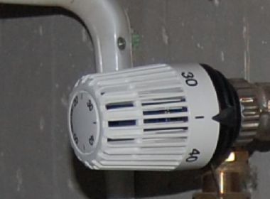

Bert het volgende,
de rechterknop
hier kan ik nergens zien op welke stand deze staat !
de linker knop !
daar kan ik aangeven op welke stand die moet staan ! deze staat nu op op 35 graden (is dat juist)
ps, bedankt dat je zo vaak reageert, ik waardeer dit enorm !
Bert ik heb nu het volgende gedaan om 1850 heb ik de temperatuur op 25 gezet !
de linker thermostaat geeft aan op het display staat tussen de 30 en 35 graden in ! de rechter geeft aan 38 a 40 graden !
Bert,
het volgende
de rechter helemaal naar rechts gedraaid en dan daalt de temperatuur, en wordt niet echt warm in huis op 25 graden.
de linker staat nog steeds op 35 (moet ik die zo laten staan)
de rechter opengedraaid en temperatuur stijgt weer na de 40, zal nu wel even duren met rond pompen !
tevens heb ik 3 standen op me pomp, deze staat nu op stand 3, lijkt mij zelf niet handig aangezien het water niet snel genoeg afkoelt voor de retour ?
heeft u hier nog tips in ?
