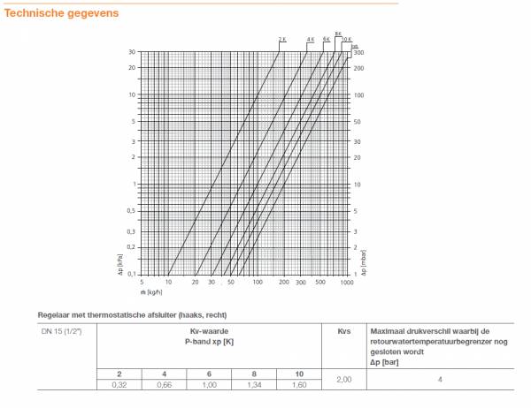

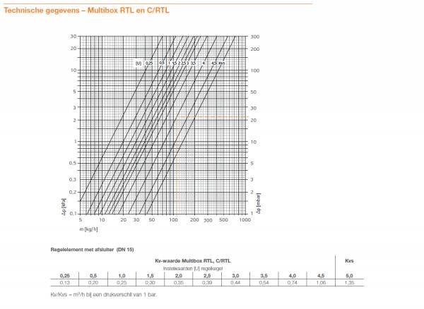

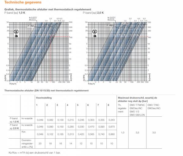

Oke, toch even wat technische gegevens van de situatie posten:
RTL ventiel enkel zoals nu geinstalleerd:
Multibox RTL:
V-Exact II thermostatische afsluiter:
Iemand advies m.b.t. de kv/kvs waarden? Ik begrijp met name de tabel van het RTL-ventiel zelf niet: de cijfers 2/4/6/8/10 hebben volgens mij betrekking op de p-band xp [K], maar weet niet hoe ik dit moet interpreteren.
Wat ik zie is dat de kvs waarde van het RTL ventiel 2,00 is, vrij hoog lijkt mij.
De Multibox RTL heeft een kvs waarde van maximaal 1,35.
De V-Exact II heeft een kvs waarde van max. 0,86.
Ik snap de relatie niet met de P-banden. Wel denk ik dat als ik een V-Exact II achter de huidige RTL plaats, de kvs waarde daalt van 2,00 naar 0,86. Met de V-Exact II dan maximaal geopend haal ik dus 'slechts' 0,86, een stuk minder dan de 1,35 die voor de Multibox RTL wordt opgegeven.
