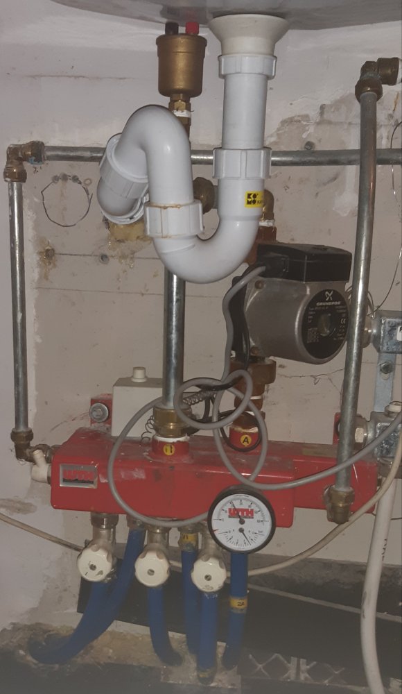

Beste klussers,
De retour leiding van de vloerverwarming wordt niet heel warm.
De aanvoer leiding daar in tegen wel.
Ik heb het volgende gecontroleerd
De pomp, deze draait.
Alles ontvlucht
De meter van het aanvoer blok geeft bij verwarming 50 graden aan.
De retour leiding wordt warm( leiding links op blok)
De leiding na de pomp wordt warm.
De vloerverwarming ligt onder een houten vloer.
Ketel Nefit proline hrc 24.
Heeft iemand een idee wat het probleem is?

Realiseer je ook dat onder een houten vloer de temperatuur niet warmer mag worden dan ca 30 graden C.
En wordt de ruimte waar de vloerverwarming ligt niet warm (ca 20 graden C)

De radiatoren heb ik dichtgedraaid.
Het water achter de pomp wordt warm. De meter gaf zelfs 50 graden aan.
Ronny
Ik ben er nog niet helemaal uit, maar het lijkt alsof de retour aansluiting verkeerd aangesloten is.
Qua gevoel zou ik de leiding die nu linksachter is aangesloten
aansluiten op de aansluiting links waar nu de aftapper zit.

Ik denk dat dit een omgebouwde LTSW-N verdeler is die niet bedoeld is om op deze
manier gebruikt te worden. Deze verdelers hebben normaal gezien een platen warmtewisselaar
en een hele andere manier van aansluiten.

De bestaande vloerverwarming is vervangen van 2 naar 3 groepen.
Ik heb destijds deze verdeler tweede hands gekocht en er een pomp tussen gezet.De vloerverwarming is nooit niet echt heel warm geworden.
De vraag is of Ik deze verdeler kan blijven gebruiken of een nieuwe moet aanschaffen?
Ronny
Bij deze verdeler moet de aanvoer bijgemengd worden bij de pomp en niet op de verdeler.
Ik zou hier een andere set ophangen voor zover dat nog mogelijk is met de korte leidingen uit de vloer.

Beste Erwin,
Bedankt voor de foto's en de informatie.
Wat ik op de foto zie is dat een (uw?) installateur zelf gepoogd heeft van ons LTS-N (lage temperatuur) verdeler om te bouwen naar een RUH-N (hoge temperatuur) regelunit.
links geven problemen en zijn verwijderd.
Daarnaast is er gekozen de primaire aanvoer en retourleiding van de CV-ketel naar de LTS-N verdeler af te takken van de primaire aanvoer en retourleidingen die lopen naar verdeler voor de radiotoren.
Hierdoor pompt de pomp van de CV-ketel het water voornamelijk via deze radiatorverdeler over de radiotoren in de woning (omdat deze weinig weerstand hebben) en nog maar een klein deel via de LTS-N verdeler over de groepen van de vloerverwarming. Zo weinig dat de vloer niet meer warm kan worden.
Ons advies is deze huidige (ongebruikelijk) LTS-N verdeler met pomp combinatie te laten laten controleren door de installateur die deze oplossing bedacht en aangelegd heeft. Mogelijk dat hij het probleem kan oplossen, zeker als de vorige bewoner geen klachten heeft gehad.
Als alternatief zou u kunnen overwegen de huidige combinatie te laten vervangen door een RUH-N 3 groeps regelunit en in aan aanvoer en retour leiding die van de CV-ketel naar de radiatorverdeler loopt, inregelventielen laten opnemen. Daarnaast zullen dan ook de primaire aansluitleidingen van de CV-ketel die wordt aangesloten op de RUH-N 3 groeps verdeler "zwaarder" moeten worden uitgevoerd. De huidige aansluiting is heeft een diameter van 15 mm, dit moet dan 22 mm worden.
