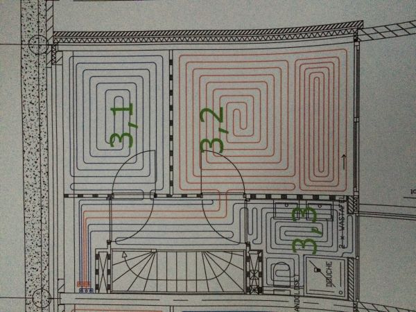

Ik heb een probleempje wat betreft vloerverwarming op de 2e verdieping.
Ik zal mijn situatie proberen te schetsen.
Op de begane rond heb ik een danfoss dph-c warmtepomp staan die aan gesloten zit op mijn vloerverwarming, op de begane grond heb ik verdeler met 3 groepen, op de eerste verdieping heb ik een verdeler met 3 groepen en op de 2e verdieping heb ik een verdeler met een bypass die op de badkamer zit en 2 groepen die naar beide slaapkamers gaat.
Heel mijn systeem wordt aangestuurdt met thermische aandrijving van uponor op de aanvoer en aparte zone regelaars.
Nu heb ik alles bijna wel geprobeerd wat betreft inregelen maar 1 groep van de hoofdslaapkamer daarvan wordt de retour niet warm de aanvoer wordt wel warm, ik heb alles geprobeerd te knijpen, zelf geprobeerd om groepen dit te zetten, ik kan overal wel voldoende flow krijgen ook als alle groepen 9 st open staan. Als alle groepen openstaan heb ik geen last van stoomingsgeruis, maar als de 6 andere groepen van de begane grond en eerste verdieping dicht gaan komt er veel druk te staan op de 2e verdieping waardoor veel strooming geruis ontstaat en zelf de flow kan laten op lopen tot dat het flow meter niet verder omhoog kan.
Wie kan mij helpen om dit probleem op te lossen?doordat de groepen boven niet werken verbruik ik ook nog eens heel veel energie.
