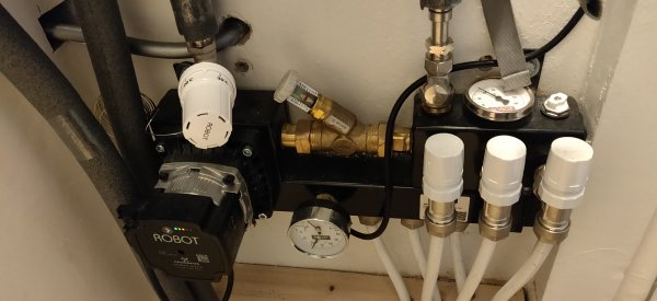

Luuk-V
Dit is onze pomp, daar kan je voor alle groepen tegelijk de temperatuur instellen. Ik verwacht dat er ook wel systemen zijn waarbij je per ruimte de temperatuur in kan stellen maar dat weet ik niet zeker. Met de huidige 'slimme thermostaatknoppen' zou dat toch wel moeten kunnen?

Marcn88
Je kunt de vvw per zone of ruimte aansturen maar let er dan wel goed op dat de groepen ook echt alleen in die ruimte liggenen niet bijvoorbeeld 3m2 in de keuken en 3m2 is garage want dan valt er weinig aan zones te regelen
