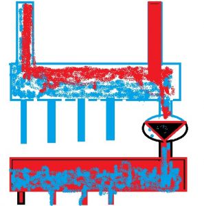

Met een verkeerde verdeler wordt er veel meer water rond gepomp primair dan nodig is en of je 1000 liter x delta T 10K x m rondpompt of 100 liter x delta t van 20K x m maakt wel degelijk uit , tevens zijn veel (vooral oudere )stadsverwarmingsinstallatie voorzien van een retourtemperatuur begrenzing , op moment dat een hogere retour temperatuur wordt gemeten , wordt de aanvoer geknepen en dus veel minder warmte geleverd.met de nodige klachten .
Ingmar89
  • #22
Het enige verschil zijn toch echt die keerklep tussen aanvoer en retour, en eventueel een RTL ventiel(wel bij nuon, niet bij essent..)
Het laat zich raden dat er voor bovenstaande verdelers geen verschil zit in de waterstroom door de vloer.

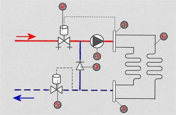

Uit de brochure van de NUON:
Terugslagklep
In de circulatieleiding moet een terugslagklep zitten. Deze voorkomt
‘kortsluiting’ tussen het aangevoerde water en het water
dat retour stroomt. Dat wil zeggen: deze klep voorkomt dat het
warme water dat uit de aanvoerleiding naar de vloerverwarmingsset
komt, de weg van de minste weerstand kiest en direct
in de retourleiding stroomt.
Retourtemperatuurbegrenzer
Hiermee stelt u de maximale temperatuur van het retourwater
in het systeem in. Wij adviseren u de begrenzer op maximaal
30°C te zetten. De temperatuur van het water in de slangen kan
anders te hoog worden, waardoor de slangen stuk kunnen gaan.
Voor de rest zijn hierboven al diverse juiste verklaringen gegeven en is er op internet voldoende informatie te verkrijgen over de eisen die gesteld worden aan verdelers en buizen voor vloerverwarming.
