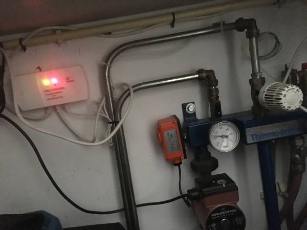

Goedenavond,
Het lijk of mijn vloerverwarming niet aangaat of niet werkt. Ik heb een Remeha calenta cv die via vloerverwarming (hoofd) en radiatoren (bijverwarming) mijn huis dient te verwarmen!
Echter geven beide thermometers bij de vloerverwarming 20 graden aan!
Alvast bedankt!

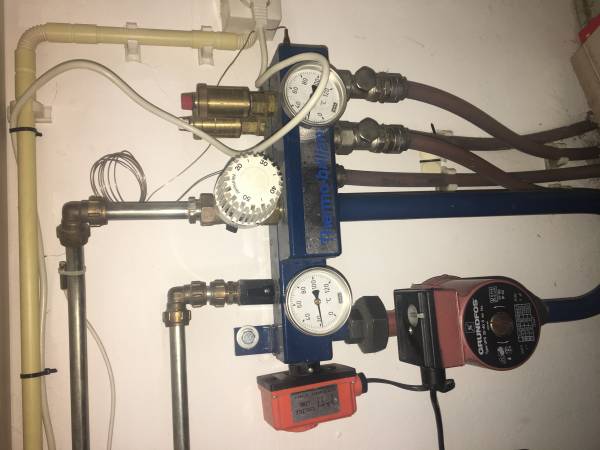

De buis boven de thermometer wordt wel warm! Waar kan ik bijv de installatie ontluchten ? Ik zie de aansluiting niet
Heeft het wel goed gewerkt? Is er sindsdien iets veranderd, b.v. andere CV ketel of ander gebruik van radiatoren?

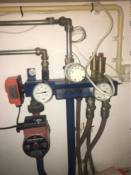

Lees ik nu dat de toevoerbuis die rechtstreeks op de blauwe balk zit, (eerder) warm wordt en de buis die bovenlangs en via de witte thermostaatknop gaat, koud blijft?
Dit lijkt me niet goed, bovendien zit er een temperatuursensor niet voor dat hoekstuk op deze buis. Grote kans dat die de vloerverwarmingspomp aan zet als deze buis, die voor toevoer is bedoeld, warm wordt.
Er zitten automatische ontluchters op de balkjes (de koperen potten rechts), de rode dopjes horen niet strak dichtgedraaid te zitten.
De rest van de installatie moet ergens anders worden ontlucht.

De buis waar de witte temperatuur regelaar op zit zeg maar wordt als eerst warm (de zilveren)! De blauwe buis onder de installatie die in een bocht gaat wordt daarna geleidelijk warmer.. de linker thermometer loopt als eerste iets op rond de 30-35 graden.. de rechter doet vooralsnog niks!
Ik word tureluurs van om een hoek kijken, dus hierbij de foto zoals de boel er hopelijk bij hangt.
Als de blauwe bocht onderaan aan de ene kant warmer is dan aan de andere, dan werkt de pomp niet en is dat vast de oorzaak van het probleem.
Als je de pomp (ronde donkerrode ding) vast houd, is een trilling voelbaar als de pomp werkt. Voel je verschil of de stekker in of uit het stopcontact is?

Gelukkig wordt de bovenste buis als eerste warm. Daar zit een temperatuursensor op, net voor dat hoekje. Het snoer hiervan gaat 'ergens' heen. Waarschijnlijk schakelt dit de pomp uit als deze leiding koud is. Kun je nagaan of die wel inschakelt als die buis warm wordt?
Het oranje/rode kastje links op de blauwe balk beveiligt de vloer, het kastje schakelt de pomp uit als de balkjes te warm zijn geworden. Schakelt deze wel in? Hoorbare klik als je de draaiknop van en naar lagere temperaturen draait. Wel opletten dat je de draaiknop weer naar op een goede waarde terug draait.

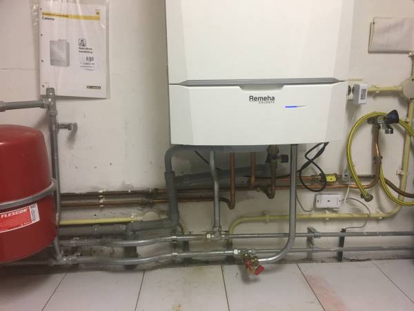

Nogmaals: heeft het wel gewerkt of zijn de problemen gekomen sinds de calenta ketel er zit? kan zijn dat de pomp van deze ketel moet worden ingesteld op een installatie met vloerverwarming.
De Remeha zit al sinds 2009. Ik heb nu de verwarming aanstaan en de blauwe buis wordt in ze geheel wat warmer, de pomp trilt licht als ik hem beetpak. De 2 zilveren(metalen) stangen die boven de thermostaat en de thermometer zitten zijn in z'n geheel wat warmer. De buis boven de thermostaat is warmer dan de andere!
Ook HIER WEER het toverwoord ontluchters plaatsen op het hoogste punt!
Bij de 2 knieen is het hoogste punt hier verzameld zich een luchtbel.
Ziet hier lucht heb je geen doorstroming dus geen warmte naar de verdeelunit.

De installatie was zo toen ik het huis kocht! Wat kan ik nog doen ?
De thermometers zijn dus toch iets opgelopen... Is er iets veranderd? Of is het kouder geworden waardoor de ketel meer heeft gewerkt?
Werkt de ketel dan wel voldoende, of schakelt de kamerthermostaat die steeds uit? Is er een kamerthermostaat, in welke kamer zit die en wat voor een is dat? (Foto is ook goed). Zijn de radiatoren, en de pijpen onder de CV ketel, warm of hooguit lauw? De pomp van de vloerverwarming wordt door die pompschakelaar aangezet als de toevoerleiding warm is. Zonder warme toevoerleiding schakelt die pompschakelaar de pomp uit, zonder pompwerking geen warme vloer.
Kan de witte thermostaatknop (iets) worden opgedraaid en wat gebeurt er dan als de ketel werkt? Of staat die al maximaal? Moeilijk op de foto's te zien.
Kan die knop, tijdelijk als proef, er even af?
Kun je dan zien wat de thermometers doen als de ketel aan staat? Is het pennetje dat je dan ziet, met iets stevigs in te drukken, of blijft hij ingedrukt plakken?
Let op: NIET aan dat pennetje trekken.
