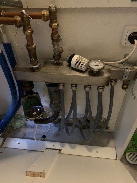

Goedemorgen allemaal,
Ik woon een maand in huis waar vloerverwarming aangelegd is. Ik kan niet de temperatuur boven 19 krijgen. Ik heb gekeken dat mijn cv springt vaak aan/uit. Hoe kan ik het oplossen. Daarna wordt vloer bijna nooit warmer dan 25 graden.
ik heb vannacht thermostaat op 18 graden ingesteld. Vanochtend stond thermostaat aan en binnen temperatuur is 17 graden
In geval van vloerverwarming heeft het geen enkele zin om de temperatuur 's nachts te verlagen. Vloerverwarming heeft een lange tijd nodig om op temperatuur te komen.
Dus probeer eerst eens om de thermostaat op een constante temperatuur te laten staan. In energieverbruik zal het waarschijnlijk weinig uitmaken, want nu moet je steeds 's morgens de zaak maximaal opstoken.
Dat de vloer niet warmer wordt dan bijv. 25ºC is vrij normaal, want warmer dan ca 35ºC is niet goed voor de vloerbedekking (natuurlijk afhankelijk van het type vloerverwarming) en ook niet voor je benen. Is dus afhankelijk van hoe de vloerverwarmingsinstallatie is aangelegd en of die apart in temperatuur ingesteld kan worden.
Misschien kun je de installatie nader beschrijven cq. een foto ervan plaatsen?

Als ik lees gaat de ketel in regelstop, dat komt doordat er niet voldoende stroming is.
Zet eens ergens een paar radiatoren open en kijk eens wat er dan gebeurt.
Je vloer wordt niet warmer dan 25 graden C......dat hoeft ook helemaal niet: een vloerverwarmde vloer is ca 23-24 graden C: dat is meer dan voldoende.
Voor de rest zie ik 2 dingen die wat verduidelijking behoeven:

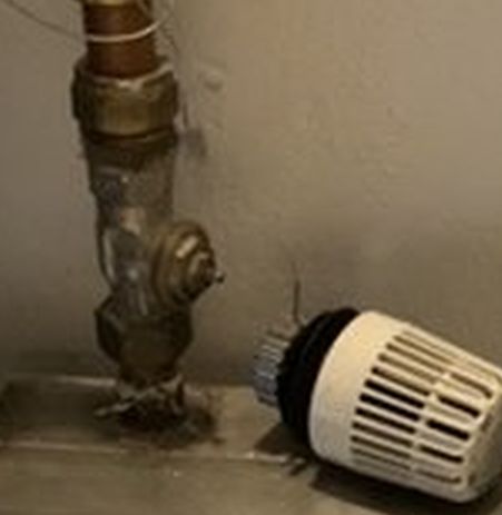

Waarom zit deze thermsotaatknop noiet, zoals het hoort op de klep aangesloten?
Is dat metalen draadje (= een hol buisje, mag niet geknikt of ingekort worden!) onderbroken? Zo ja, dan zal het niet werken

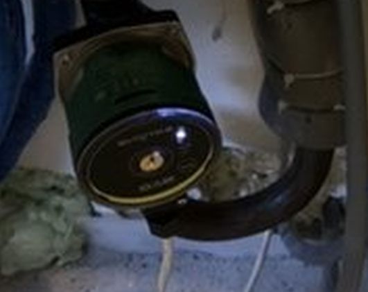

Wat is dat voor pomp? Graag type nummer.
Welk type? Dat het een DAB pomp is, zag ik ook wel.
En hoe zit dat met de verbinding tussen thermostaat en de temperatuurvoeler in 1 van de balkjes?
Aan de pomp kan het niet liggen.
Die voeler die met de thermostaatknop verbonden moet zijn (en die thermostaatknop moet op die klep in de aanvoerleiding geplaatst worden) heeft wel een heel rare plaats.
Die voeler meet de temperatuur van het water wat de vloer in gaat en regelt daarmee de toevoer van vers warm water.
Je moet niet verwachten, dat de installatie op die manier, zo uit elkaar gehaald, correct zou moeten werken. Zo kan het niet zijn afgeleverd
En stel geen nachtverlaging in, laat alles eens gewoon z'n gang gaan. Als alles dan naar wens werkt, kan je wat naar eigen wens gaan regelen. Maar of dat nodig is, is de vraag.
