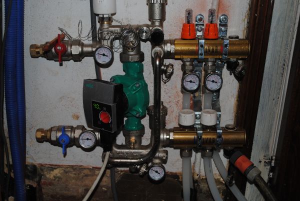

Ik heb de 'unit' aangesloten zoals de leverancier zegt. Aanvoer boven. Retour beneden.
Maar tijdens het ontluchten zie ik de luchtbellen richting aanvoercollector vloeien.
Ook staan er pijltjes op de unit en de pomp die naar de retour wijzen.
Zie pijltje naast 'made in Italy'.
Is dit goed geïnstalleerd of zijn aanvoer en retour verwisseld?
De aanvoer (vanaf de ketel) moet boven (rode kraan)
De retour (naar de ketel) onder (blauwe kraan)
Maar nu komt het:
Dit is een actieve verdeler, de pomp mengt het aanvoerwater vanaf de ketel met het retourwater uit de vloer (bovenste balk). Dit mengsel gaat vervolgens de aanvoerbalk in (onderste balk) en gedeeltelijk ook terug naar de ketel.
Het is nogal een poppenkast voor 2 groepen trouwens, ik ken vele merken die compacter kunnen bouwen met dezelfde functies.
Begrijp ik hieruit dat de bovenste collector de retour van de VV is?
Zo ja, staan die debietmeters en thermometers dan op de juiste collector?
Ja hoor, onderaan zit een thermometer voor de aanvoer temperatuur, en boven zit per groep een retour thermometer. Luxe! Ook de debietmeters zullen zo goed functioneren.
Dankjewel. Dan kan ik met een gerust hart de dekvloer er laten opleggen.
Edit// Volgens de fabrikant moeten de debietregelaars in de aanvoer zitten.
Dat zitten ze nu toch ook? De regelaars zijn die witte draaiknoppen op de onderste balk. De debietmeters zijn die rode torens bovenop de retourbalk.

De veranda is 13m². De toevoerleidingen zijn 4.5m lang.
De debietregelaars zitten in de retour. Zie vorige posts.
Hier heerst spraakverwarring. Als U met de debietregelaars de kranen bedoeld dan zitten ze in de aanvoer. De oranje meters zitten in de retour.
Edit// de vloerslangen zijn 70m ongeveer.
