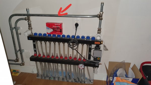

Ik heb vloerverwarming icm stadsverwarming van Eneco. Op de vloerverwarmingsverdeler zit een Wilo Yonos Para pomp. Die pomp draait volgens mij constant. De aanvoerleiding voor de verdeler wordt natuurlijk heet op het moment dat er warmte gevraagd wordt (de kamerthermostaat inschakelt). Klopt het dat deze leiding ook heel snel (binnen 30 sec) weer koud wordt (echt koud) als de warmtevraag weer stopt (de kamerthermostaat uitschakelt)? Is het dan zo dat er direct als de warmtevraag stopt koud water door de vloerverwarming gepompt wordt? Anders kan die leiding toch nooit zo snel zo koud worden? Is dat niet heel zonde? Waarom wordt het warme water dat zich in de vloerverwarmingsbuizen bevindt niet gewoon rondgepompt zonder (nieuw) koud water hier aan toe te voegen? Of klopt er gewoon iets niet in mijn systeem?
The headhunter
Mijn glazen bol is defect, post foto's van uw set en geef aan waar je de temperaturen constateerd.

Ser blijft circuleren ook als er geen warmte toegevoerd word.
Is deze set wel geschikt voor stadsverwarming? Ik mis NL een keer klep in de retourmengbalk.
Echter de bovenste leiding hoort aanvoer te zijn en geen stroming te hebben.
Hoe ziet je afleverset eruit?
Danovic212
Bedankt voor je snelle reactie. Deze verdeler is geïnstalleerd door de aannemer van de nieuwbouwwoning, er staat op de verdeler dat er een ingebouwde terugslagklep zit (oranje stickertje). Zou dat dan goed moeten zijn?
De buis met pijl lijkt continu stroming te hebben, ook als er geen warmte wordt gevraagd door de kamerthermostaat.

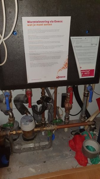

Hierbij foto van de afleverset
The headhunter
Dit type set heeft geen stroming als de thermostaat klep gesloten is.
Dit is een passieve set met een drukverschilregelaar voor de CV direct gevoed vanuit het stadsnet.
Keerklep intern dan is dat wel ok.
Staat de keerklep wel open?
De set is NL hydraulisch neutraal en zijn pomp hoort alleen stroming te veroorzaken tussen blauwe en rode balk via de vloer.
Zijn er meer verdelers of radiatoren?

Bij een gesloten thermostaatklep (geen warmtevraag) geven beide verdelers (1 op begane grond en 1 op zolder) koude stroming in de aanvoerleiding. Voegt dit wat toe om diagnose te stellen?
Voor mijn begrip: waar komt het koude water vandaan in de aanvoerleidingen? Aanvoerleidingen worden zo snel koud na sluiting van de thermostaatklep dat het lijkt alsof er gewoon direct veel koud water doorheen stroomt. Waar komt dat vandaan?
Danovic212
Ik weet natuurlijk niet zeker of het koude aanvoerwater ook echt door de vloer stroomt, maar waar gaat het anders heen? En waar komt het vandaan? En waarom is er stroming als deze niet nodig is?
De stroomsnelheid (van koud water) in de aanvoerleiding lijkt ook afhankelijk van de pompstand.

Hier is m.i. niets aan de hand waarover je je zorgen zou moeten maken.
Een buis waar geen warm water door stroomt is altijd koud.
De stadsverwarming produceert geen koud water.
Met de thermostaatknop (rechts) wordt de temperatuur van het water wat door de vloer circuleert ingesteld.
Wanneer die ingestelde waarde is behaald, wordt de toevoer afgesloten (en dientengevolge wordt de aanvoerbuis koud en neemt het vermogen waarmee de pomp draait automatisch af.

Het koude water komt uit je vloer, blijkbaar blijft er een klein beetje stroming aanwezig.

Ook koud water uit de vloer (en dat is nooit echt koud) kan nooit in de aanvoerleiding van de verdeler komen. Ook dat is een vreemde theorie, want wanneer de temperatuur in de aanvoerbalk (onderste van de twee) lager zou worden dan de met de thermostaatknop ingestelde temperatuur wordt de klep in de aanvoer weer geopend en wordt dat water weer gemengd met water vanuit de stadsverwarming.

Er is nog een beetje stroming in het systeem dat het koele retourwater circuleerd in het systeem.
Ik kan niet vinden of dit type pomp in rust gaat als er koud water in komt.
Je zou volgens de manual een pomp schakelaar kunnen toepassen.
Danovic212
Ik heb de instelling drukverschil constant veranderd naar drukverschil variabel. Nu is de aanvoerleiding veel minder snel koud. Hier laat ik het maar bij, maar begrijpen doe ik het nog niet.

Zoek even de handleiding erbij, jouw drukverschil is niet variabel.
Deze instelling is voor radiatoren.
