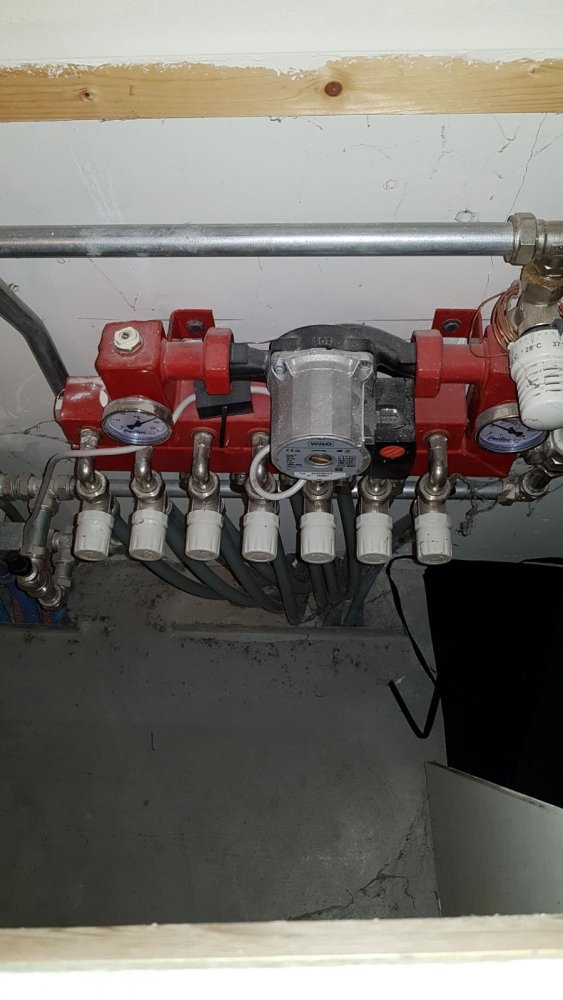

Ik ga binnenkort verhuizen en in dit huis heb ik vloerverwarming liggen in de woonkamer. Maar hier staan ook radiatoren en een convectorput bij de schuifpui. Als ik op de vloerverwarming verdeler ga kijken zie ik 7 groepen zitten. Volgens mij worden de radiatoren apart aangestuurd via een buitenvoeler als het koud wordt. De oppervlakte van de huiskamer is 80 m2. Ik heb nu van diverse mensen het advies gekregen om de radiatoren te verwijderen omdat de vloerverwarming voldoende warmte afgeeft. Kan iemand mij hier duidelijkheid over geven? Het huis is 10 jaar geleden gebouwd en heeft vloerisolatie.
Bij deze nog een foto:
Wat belangrijk is, hoe liggen de slangen in de vloer.
Is het als hoofd of bijverwarming aangelegd.
Straks haal je de radiatoren weg, komt de kamer niet meer op themperatuur, dan heb je een groter probleem.
Succes
De ruimte wordt nu verwarmd door 3 verschillende warmtebronnen: vloerverwarming, radiatoren en convector.
Dat maakt het lastiger om alles goed te regelen.
Zeven groepen bij 80 M2 zou voldoende moeten zijn om als enige verwarmingsbron te dienen (maar een 100% advies kan je pas geven als je weet welke en hoe de buizen in de vloer zijn gelegd)
Wanneer u de radiatoren en convector zou willen laten staan, adviseer ik om op die toestellen thermostaten te plaatsen, die u lager afstelt dan de temperatuur die u met de kamerthermostaat instelt.
De ruimte wordt dan in eerste instantie snel opgewarmd door de radiatoren + vloerverwarming, en daarna zullen de radiatoren sluiten en kan de vloerverwarming verder de ruimte op de gewenste temperatuur komen.
U kunt,voordat u de radiatoren verwijdert, e.e.a. al simuleren door de radiatoren en convector dicht te zetten en alleen met de vloerverwarming te verwarmen.
Ik zou regeling met een buitenvoeler z.s.m. verwijderen.
U zult er ook aan moeten wennen, dat vloerverwarming de ruimte langzamer opwarmt dan radiatoren en dat u geen of weinig nachtverlaging zou moeten toepassen.
Zojuist even een loodgieter gesproken en die zei dat de 7 groepen in principe genoeg zijn om als hoofdverwarming te dienen. Ik moet nu de de huiskamer op gaan stoken tot 22 a 23 graden om te kijken of dat gaat lukken. Ze gaven echter wel het advies om de convectorput te laten zitten omdat als je deze dichtgooit je hier geen buizen hebt lopen en je anders een groot koud front krijgt.

Gister even met de verkoper van mijn huis gesproken en die gaf aan dat de vloerverwarming geplaatst is als hoofdverwarming. Dat is dan best vreemd de oppervlakte is zo'n 90 m2 en dat zou dus betekenen dat ik 9 groepen nodig zou moeten hebben ipv van de 7 die ik nu heb. Is er hier een verklaring voor?
De aanduiding hoofdverwarming is gelanceerd om aan te duiden dat de capaciteit van de vloer voldoende is om een ruimte te verwarmen. Als de capaciteit van de vloerverwarming onvoldoende is een bijverwarming nodig.
De warmtecapaciteit van een VV is niet afhankelijk van de hoeveelheid slangen in de vloer.
De capaciteit van een VV is afhankelijk van:
- vloeroppervlak in m2
- warmteafgiftegetal van bv tegelvloer= 11,6watt/h.m2
- temperatuur aan de bovenkant van de vloer
- de ruimtetemperatuur.
Voorbeeld:
- 90m2
- ruimtemp. 20grd
- maximale vloertemp aan bovenzijde 28grd
- U=11,6watt/h.m2
watt/h=90m2x(28-20)x11,6watt/h.m2=8350watt/h
In de berekening wordt niet gekeken naar het aantal slangen in de vloer. De hoeveelheid slangen in de vloer zijn wel van invloed op de benodigde temperatuur van het CV-water.
De enige die weet waarom er 7 groepen in de vloer liggen is degene die de VV heeft aangelegd. Ik begrijp niet waarom je dat wil weten. Wat kan je er mee? bernhard
