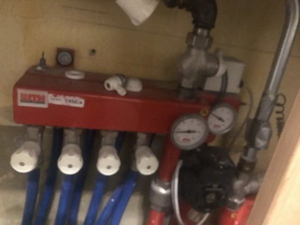

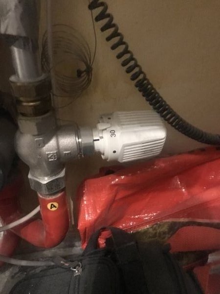

Ik wil mijn vloerverwarming aansluiten op plugwise. De gedachte is om een Floor na de thermostatische kraan te plaatsen. Klopt het wat ik zeg. Dan kan de Adam HA deze aansturen en verwarmt deze alleen nog maar de vloerverwarming
Nu heb ik op de 1e en boven verdieping 5 radiatoren. De vloerverwarming wordt aangestuurd door de Honeywell in mijn woonkamer. De radiatoren gaan ook gelijk aan of uit. Hoe koppel ik dat los of hoe werkt dit. Eventueel kan ik nog foto’s maken.
De Floor past op thermostatisch geschikte kranen en die zitten er niet op bij deze vloerverwarmingset.
Hier heb je kranen op zitten met gewone handbedienbare ventielen.
Om te beginnen moet je de kranen op de vloerverwarmingset vervangen door thermostatische kranen.
Daarop zet je de Floor motoren en de Adam gebruik je als gateway en Lisa gebruik je als thermostaat per ruimte.
Als je het goed wil doen dan vervang je ook de ventielen op de radiatoren boven,
als deze niet thermostatisch zijn.
Zijn ze wel thermostatisch voorbereid dan plaats je daar overal
een Tom op en per ruimte een Lisa.
Ik neem aan dat dit een installatie op stadsverwarming is. Het probleem om de radiatoren boven ook goed hun werk te laten doen, zou ik niet oplossen met Plugwise, maar kan veel eenvoudiger.
Plaats in de aanvoerleiding van de verdeler een 2-weg-klep met stelmotortje (en NIET na de thermostatische kraan op de verdeler, maar voor die kraan) en laat deze bedienen door een draadloze thermostaat.
Nu wordt er een klep bij de stadsverwarmingsunit bediend door de thermostaat in de kamer. Deze sluit die klep, wanneer de gewenste temperatuur is bereikt.
Daardoor krijgen de radiatoren boven geen warm water meer vanuit de stadsverwarming.
Door die klep voortdurend open te zetten, krijgen de radiatoren boven wel warm water en kan je die radiatoren handmatig of via een thermostaatknop bedienen.
Daarvoor heb je dus helemaal geen ingewikkelde regelingen nodig.
Even een rectificatie:
Bovenvermelde aanname blijkt niet juist: via een PB kreeg ik de mededeling, dat deze verdeler niet op een stadsverwarming is aangesloten.
Maar in principe is de oplossing om de vloerverwarming te scheiden van "de rest" van de installatie gelijk.
Hier heb je in het algemeen geen ingewikkelde regelingen voor nodig.
