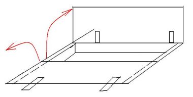

Henk253
Kan je geen scharnieren en tegen de muur een katrol met een touw en een haak die in haakt in je vloer
of zoiets

Henk253
Moest het even snel tekenen was al laat :mrgreen:
evt kan je piano schranieren gebruiken als luik niet te zwaar is

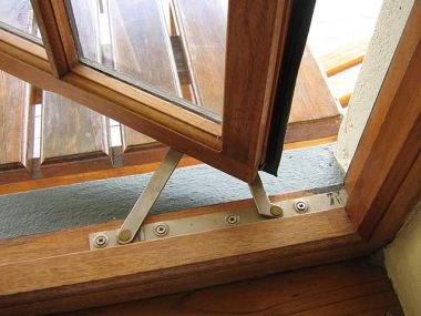

Frank
Ik heb ooit eens zulke gezien in Zuid Afrika.
Wellicht zijn ze hier ook verkrijgbaar.
Chathanky
Dat ziet er netjes uit.
Door de korte en de lange arm krijg je dit effect.
Vraag is wel of dit raam 90 graden geopend kan worden. Als ik het zo zie is dit zo goed als de maximale open stand.
Gerrit
Ze zijn hier verkrijgbaar. Ik heb ze zelf gebruikt in een klepkast.
Het is even lastig monteren en de klep (raam) wil net geen 90 graden open.
