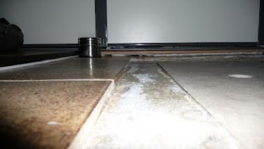

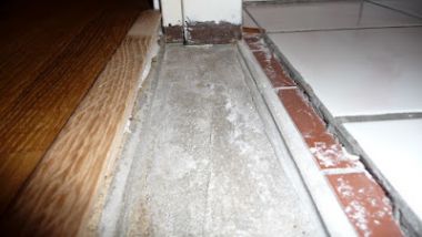

Oke, ik wil nog even terugkomen op dit onderwerp. Bij het kruipluik en onder de dorpel bij het toilet heb ik een vervelend soort 'aanslag' ontdekt. Deze wittige aanslag/wollig/kristalachtige aangroei (???) blijft ook na meermaals behandelen met bleek/chloor terugkomen. Ik vermoed dat het zouten zijn die door het vocht in de kruipruimte naar boven komen maar misschien vergis ik mij? Wellicht een soort schimmel? Ik ben bang dat het mijn nieuwe parketvloer aan zou kunnen tasten en wil graag weten hoe ik dit zou kunnen bestrijden...
(ik heb geprobeerd de klusidee fotoupload te gebruiken maar dit lijkt bij mij niet te werken in chrome/iexplorer9)
