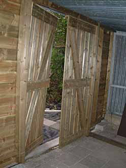

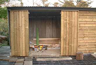

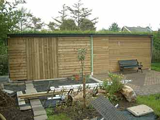

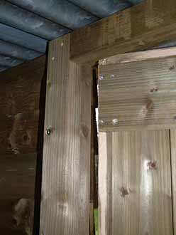

Heb weer eens iets bedacht. Ik heb samen met de buren een schuurtje geplaatst, een oude stalen fietsenstalling. De voorkant is open waar een houten wand in is geplaatst.
Er zit een dubbele deur in, met gepotdekselde delen. De deuren draaien naar buiten open en vallen in een normaal kozijn. De deur is echter een beetje dik, door een lijst eromheen: 11cm. Dit geeft een erg mooi effect met de potdeksels eromheen.
Ik wil zo weinig mogelijk aan de buitenkant zichtbaar hebben aan hang- en sluitwerk. Een sleutelgat mag net.
Zijn er scharnieren waarmee zo'n dikke deur open kan? Een soort keukenkast scharnier, maar dan geschikt voor zware deuren (rechts is 20kg, links 25kg).
Wat toelichtende foto's (opgestuurd):
1. Schuur voorkant
Het linker gedeelte is mijn deel. De deuren staan nu los in het kozijn.

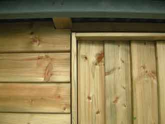

2. Linker bovenhoek deuren
Een detail van de zijkant van de deur. De lijst hoort dus bij de deur en is 11cm breed.

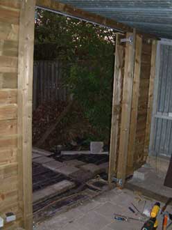

3. Rechter onderhoek binnenzijde
4. Rechter bovenhoek binnenzijde
5. Deuren binnenzijde

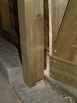

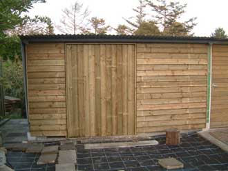

6. Deuren plek slot
Ik hoop dat de foto's duidelijk maken wat het probleem is. Indien nodig maak ik nog wel een detailtekening van de aansluiting van deur op kozijn.
Een ander, minder belangrijk probleem is het slot. Als er ideeën over zijn, hoor ik het graag. Een standaard oplossing met grendels en oplegslot is echter gewoon mogelijk...

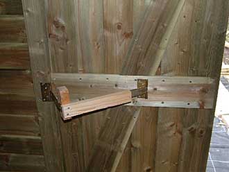

Ziet er al goed uit! Misschien kan je het concept van deuren in bussen/ treinen gebruiken, die trekken de deur het laatste moment parallel aan de 'muur' naar binnen. Daarmee kan je ruimte creëren voor je scharnierpunt?

Zulke treinscharnieren zouden geweldig zijn, maar zijn die te koop?

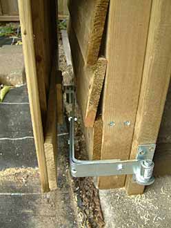

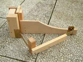

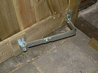

De tip van het treinscharnier was de juiste. Ik heb een model gemaakt om het principe te testen, of het zelf te maken is. Dit kan dus door twee scharnieren aan elkaar te bevestigen, met een haakse hoek erin.
De foto's zullen het wel verduidelijken:
1 Model van scharnierconstructie
2 Op deur gemonteerd
3 Scharnier
4 Scharnier open

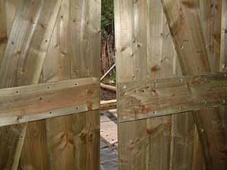

5 Deuren open
6 Deuren open van binnenuit
7 Deuren dicht
8 Deuren dicht van binnenuit
De deuren gaan open en dicht, maar wel erg "slap". Je moet het ook echt met twee handen doen. Moet toch eens in een trein opletten hoe het daar gaat, ze zullen wel een extra stang gebruiken om de deuren te geleiden ofzo.
Maar voorlopig is het doel om aan de buitenkant geen hang-en sluitwerk zichtbaar te hebben gehaald, dus ben best tevreden!
