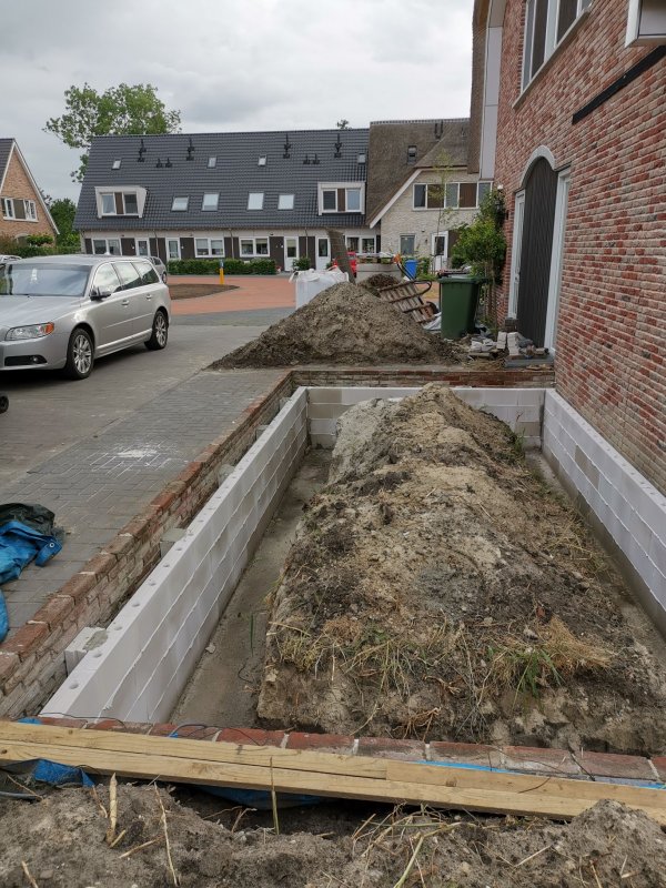

Ik heb een foto toegevoegd van de huidige situatie.
Buitenmuur en fundering was al aangelegd door de aannemer die de huizen in de wijk heeft gebouwd.
Binnenmuur is vandaag gezet door de metselaar, de betonvloer ga ik a.s zaterdag zelf leggen.
Ik heb gehoord dat ik het beste oplegvilten kan gebruiken tussen de betonnen vloer en binnenmuur waar hij op komt te liggen.
Dan de vraag waar plaats ik over dpc folie?
1x na de eerste laag bij de binnenmuur en 1x bij de buitenmuur na een aantal lagen stenen met daar boven open stootvoegen?
Sjaako87
  • #32
Misschien heel stom maar ik vertrouw de beredenering van de metselaar niet om de vloer op de binnenmuur te storten omdat als de grond zakt je vloer niet mee zakt.
Ik wil hem toch op het zand gaan storten, echter staat langs mijn huis nu al het muurtje waar de vloer op zou komen te liggen.
Als ik de vloer op zand stort rust hij dus alsnog aan een kant op dat muurtje.
Dat erg? Of stort ik hem er gewoon binnen en smeer dat stukje later af?
of moet er 1 laag blokken vanaf of meerdere ?

Je hebt de constructeur nu gevonden
geef hem opdracht om een sommetje te maken dan weet je zeker dat het goed zit.
En als je het spul ooit nog verkoopt kan je aantonen dat je in ieder geval de constructie volgens het bouwbesluit hebt aangepakt,

Je wilt toch weten wat voor wapening in die vloer moet.
Als je hem op de muur legt is het overigens geen vloer op zand.
Dat zand zakt gerust nog wel een paar cm na tenzij je hem afgraaft en dan in laagjes opnieuw aanbrengt en verdicht.
misschien gelijk ook nog even de dakbalklaag en de lateien boven de ramen en deuren laten bepalen
