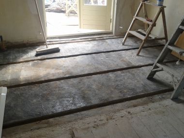

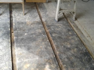

Ik heb een huis van 1947 en wou kijken wat de mogelijkheden waren, qua isoleren. Ik ben begonnen met het loshalen van enkele planken om te zien wat ik er onder kon verwachten. Mijn vermoeden werd bevestigd dat ik geen kruipruimte heb (klonk vrij massief als ik sprong).
Nu heb ik een hele rits planken er uit en de planken liggen gewoon op beton en de planken zitten gespijkerd op latjes (om de 70cm) die weer in het beton zijn gestort, destijds.
Ik zal een bovenaanzicht proberen te schetsen:
Nu zijn die latjes (3cm hoog, 6cm breed) allemaal al doorgerot door vocht en heb ik er al uit. Ik haal wat hardhout en maak/laat ze maken met hetzelfde formaat als de oude latjes.

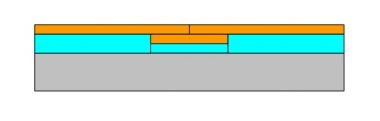

Zij aanzicht:
Is het volgende een goede manier om deels te isoleren?:
Nieuwe latjes (bruin), Underlayment (oranje) en daar tussenin (geel) deze rol bij de bouwmarkt, of moet ik ander vochtremmende folie gebruiken?
