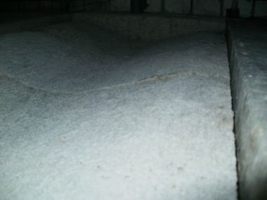

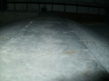

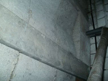

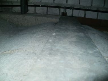

Graag wil ik zelf mijn vloer vanuit de kruipruimte aan de onderzijde gaan isoleren.
Het is een zg systeemvloer dus geen gladde maar een met balken
Hoe dit het beste te doen en met welk materiaal

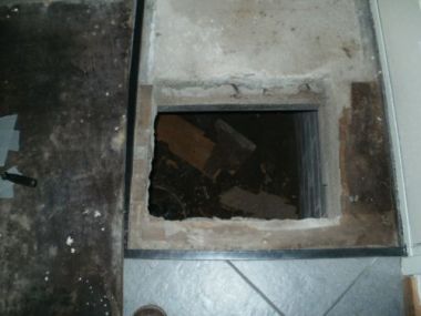

Toegang tot de kruipruimte is vrij klein dus kan er niet doorheen met grote platen.
wachtend op jullie reactie,
m.vr.gr. Pierre

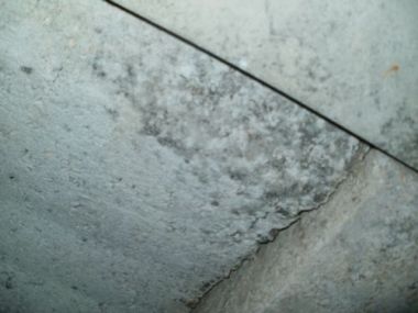

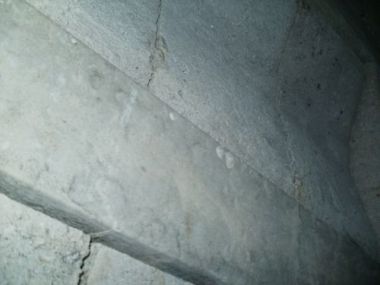

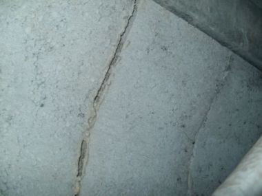

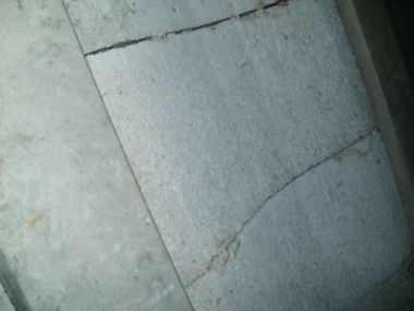

Kun je mischien een foto maken van de onderzijde.
Pitrans655
Hierbij enkele foto's onderzijde vloer
gr Pierre

Dag Pitrans655,
Als je zo`n vloer laat isoleren ben je niet zo gek duur uit.
Zoek een isoleerder die de vloer met pur kan bekleden. Het bespaart je een hoop onprettig werk. Dergelijke vloeren zijn zeer bewerkelijk om met isolatieplaten tot een goed resultaat te komen.
Een isoleerder heeft er misschien een half dagje werk aan, als je het zelf doet ben je waarschijnlijk dagen zoet.
Rene de klusser
Specialist Bouw
Inderdaad is dit echt een vloer om te laten bekleden met PUR.
Kijk eens bij een van de grote energie leveranciers die geven er ook nog subsidie op.
Of kruipruimte isolatie want zo te zien is het ook niet heel droog onder de vloer.
